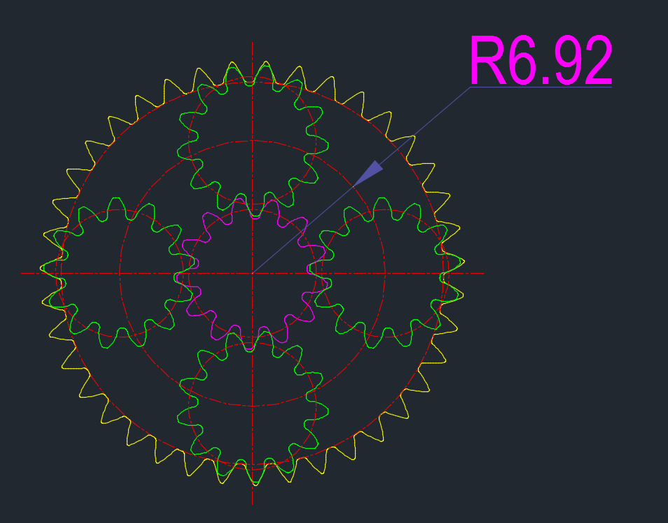

模数0.55,压力角20°  ,齿顶高系数1,顶隙系数0.25 , 安装中心距控制在6.92±0.02 , 齿圈外径25.5内齿圈参数:齿数39,变位系数0.357,齿顶圆直径20.2
行星齿参数:齿数13,变位系数-0.18,齿顶圆直径8.05
太阳齿参数:齿数13,变位系数-0.18,齿顶圆直径8.05
求解:求版主帮忙看下这组设计是否合理,主要是担心设计上是否会影响噪音问题.

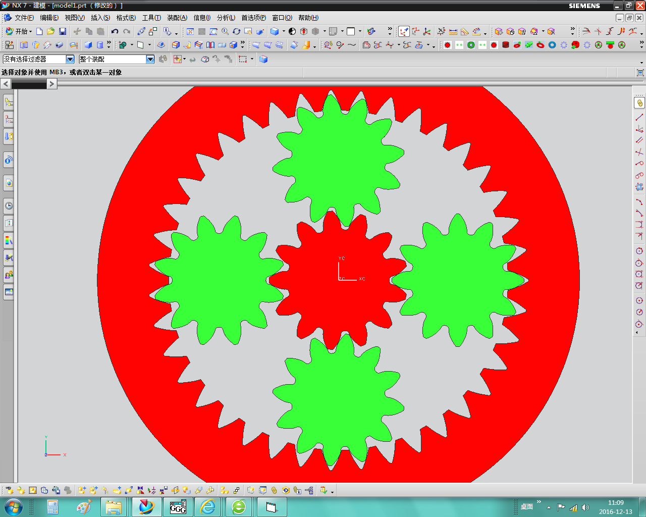

(1)mn = 0.51;
  (2)  xn1 = +0.3254,   xn2 = +0.3254,      xn3=-0.9763
  (3)  da1 = 7.89;        da2 = 7.89;           da3 = 19.9
  (4)  df1 =  5.68;        df2 =5.68;            df3 =22.1
注意:上述变位系数按照ISO 21771标准给出,按国内的习惯是 xn3 = +0.9763。
这样子设计的NGW行星轮系估计加上适当的公差是可以用了。轮系啮合图如下:
谢谢版主  发表于 2016-12-13 12:43

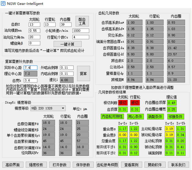

推荐使用ETAGEAR的一键计算功能,比较适合新手使用
原参数校核结果
原参数校核结果
一键计算后的新参数
一键计算后的新参数

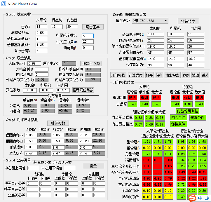

发表于 2016-12-13 13:38 | 显示全部楼层
你的参数存在很多问题。
干涉应该是你声音的主要来源。

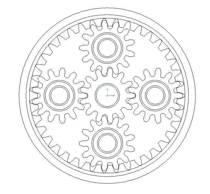

发表于 2016-12-13 13:41 | 显示全部楼层
附件是推荐参数。
如果你中心距不能动,那么需要重新配齿
发表于 2016-12-13 14:46 | 显示全部楼层
是有干涉,齿圈跟行星轮之间
