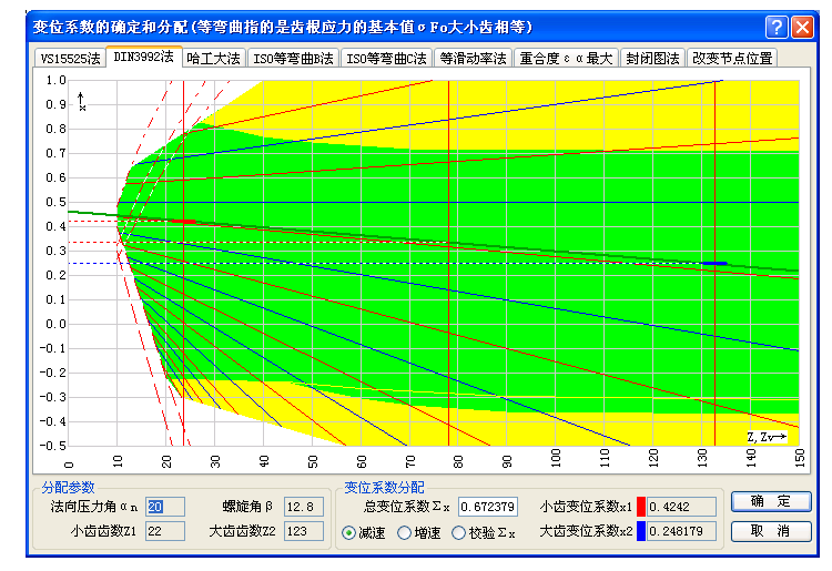

从你的软件和介绍看,您在渐开线齿轮上应该是下了很大功夫的。但是看你的软件,只是感觉和主流的设计方法有点绕!
目前,齿轮设计软件中,正向设计计算,国内外都有不少了,国外的比如KissSoft,国内的郭老师开发的专家系统等,但是相比而言,您的软件功能和权威性方面还有待提高了。
先拜读了您的介绍,我提出了一下看法,请斧正!
如何设计出合理的齿轮参数-MRW.pdf (1.17 MB, 下载次数: 122)
另外,作为软件设计者,还是要借鉴一下国内外成熟的软件的做法来编写才好!
我贴出郭老师的软件,你看一下,优劣自见了!
