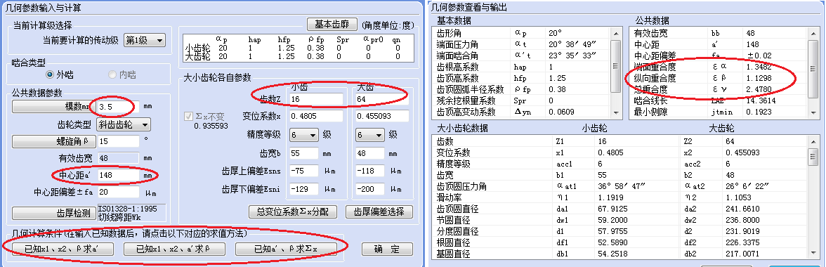

我这里有一对齿轮 m=3.5 z1=16 z2=64 中心距A=148  齿轮宽度49
需要保证足够的弯曲强度和接触强度,如何设计螺旋角和分配变位系数?

 楼主| 发表于 2015-4-21 22:53 | 显示全部楼层
谢谢大师,让我学到一般纵向重合度大于1
我按重合度相等计算出的结果:基本接近你的计算

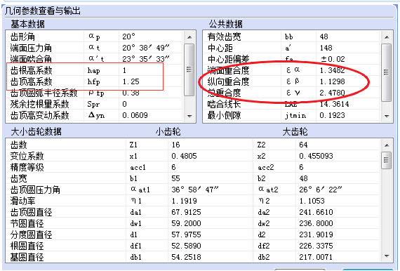

发表于 2015-4-21 23:38 | 显示全部楼层
fuguangyi 发表于 2015-4-21 22:53
看了大师的计算的软件,吓死我了,怎么计算的跟我的都不一样啊:按大师分配的变位系数,竟然计算的几何尺 ...
建议你用 KISSSOFT 核算你的结果 !

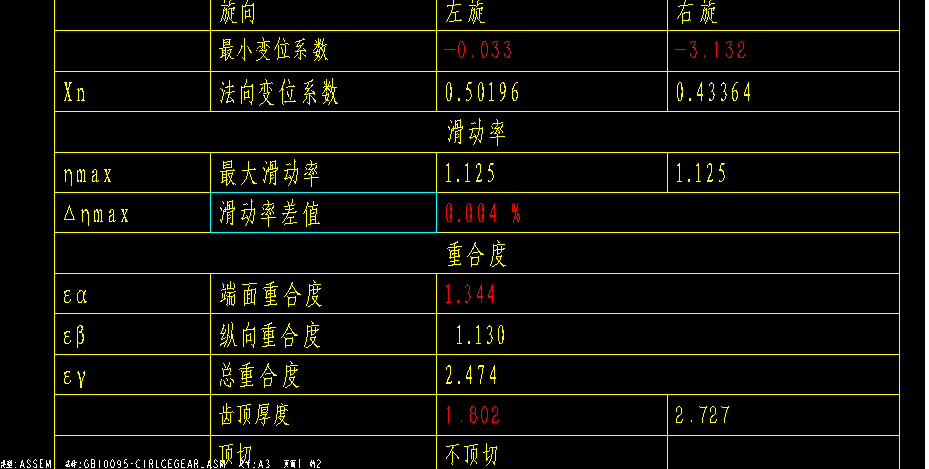

发表于 2015-4-21 23:50 | 显示全部楼层
谢谢大师,让我学到一般纵向重合度大于1
用另外 一个软件 结果也是一样 。变位按 DIN 3992分配的 。我软件 20多年 还没有出现过错误
你的 da  肯定是错误的 。da 错了, 滑动率 ,重合度 就跟着 错了

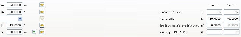

 楼主| 发表于 2015-4-21 23:54 | 显示全部楼层
niuershiye 发表于 2015-4-21 23:50
你的数据怎么删除了。
刚才没注意,是我齿顶高系数搞错了
我觉得如果螺旋角按13°齿宽改为49,虽然重合度小了点,但是大小齿轮变位系数大了,可以增加齿轮的弯曲强度和接触强度,按你的图,我的理解
还有个好处可以减小轴向力,

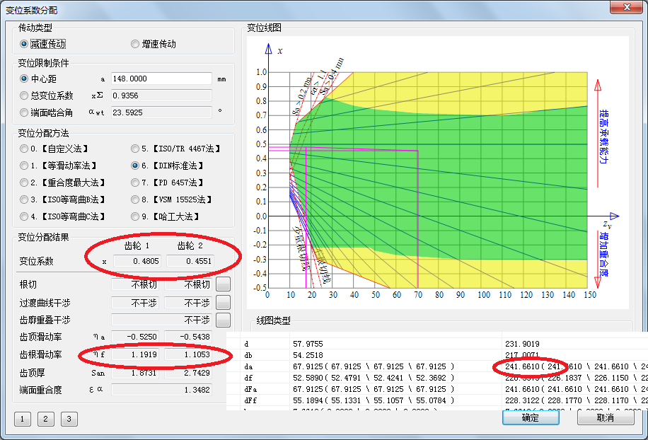

 楼主| 发表于 2015-4-22 00:10 | 显示全部楼层
niuershiye 发表于 2015-4-21 19:54
64/16=4.0  不好  ===》 64---65(或63)为好 ---- 所谓齿数互质。
一点要 64--16 可以按照下图
原则: ...
大师你的软件,参数叫法怎么跟正常不太一样: 12.png
