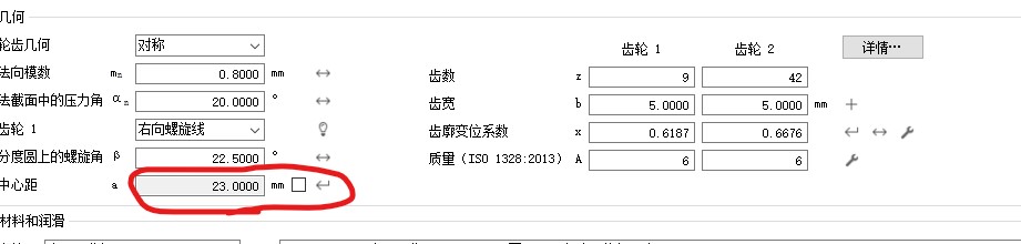

中心距怎么对不上啊?太阳轮和双联行星大齿轮的中心距为21.298,内齿圈是23;双联行星齿轮在加工时必须对齿,装配不对齿间隙大点虽然能装配的上,但震动很大。
 楼主| 发表于 2023-9-27 08:53 | 显示全部楼层
yu123456 发表于 2023-9-25 10:00
中心距怎么对不上啊?太阳轮和双联行星大齿轮的中心距为21.298,内齿圈是23;双联行星齿轮在加工时必须对齿 ...
我算出中心距没问题啊
