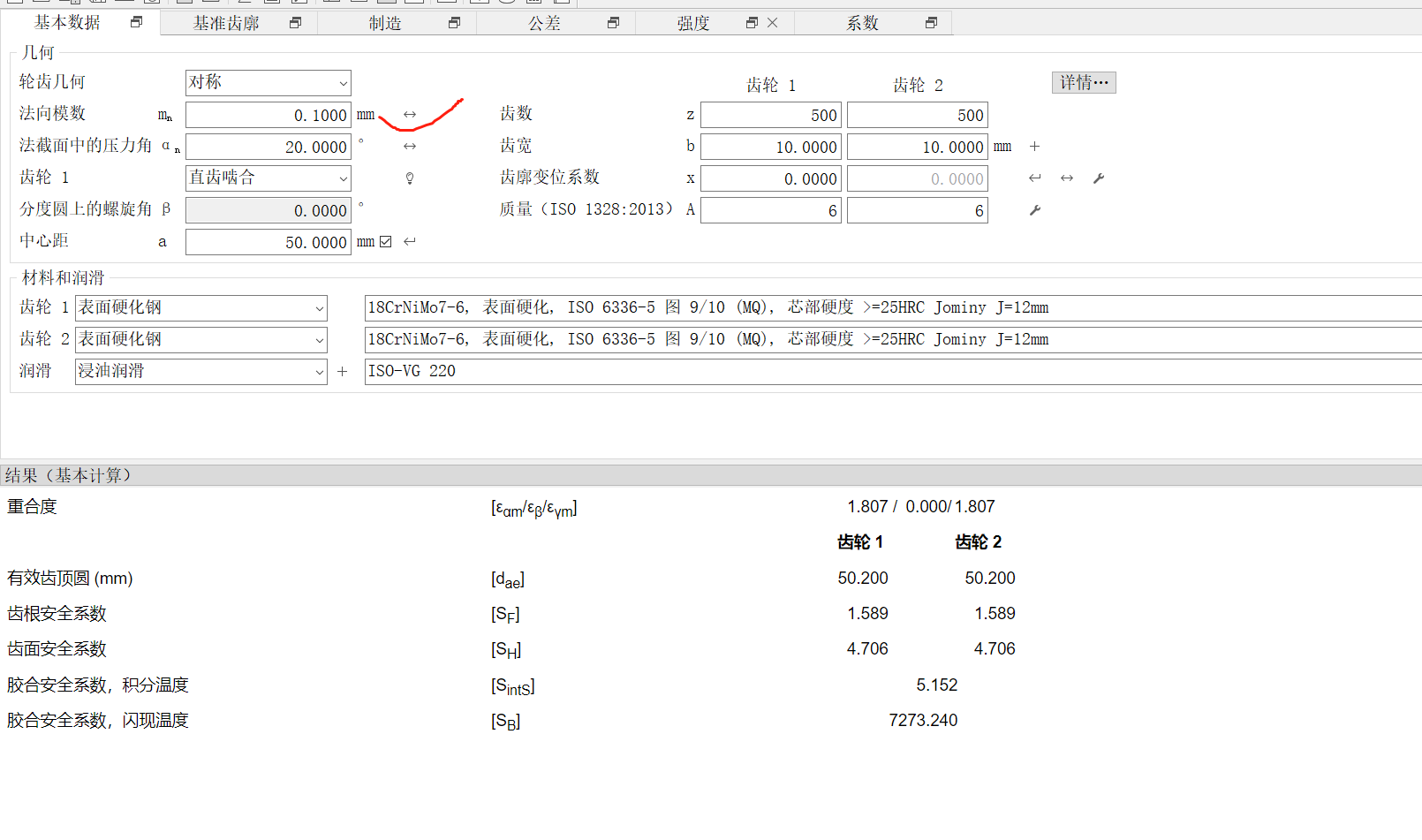

kisssoft就可以算,但是这个强度应该是没有意义的,强度计算有最小模数限制
发表于 2023-4-22 10:57 | 显示全部楼层

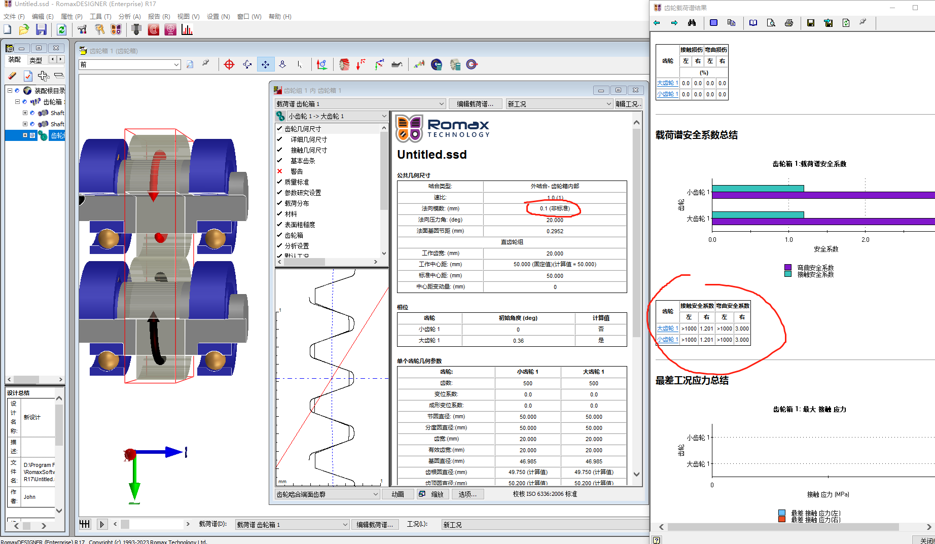

romax仿真,也没问题啊,没说要大于0.5啊:

 楼主| 发表于 2023-4-27 16:19 | 显示全部楼层
这个是可以的 我设置概念行星轮系就提示设计失败了
