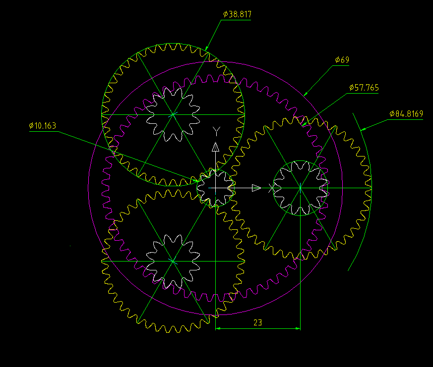

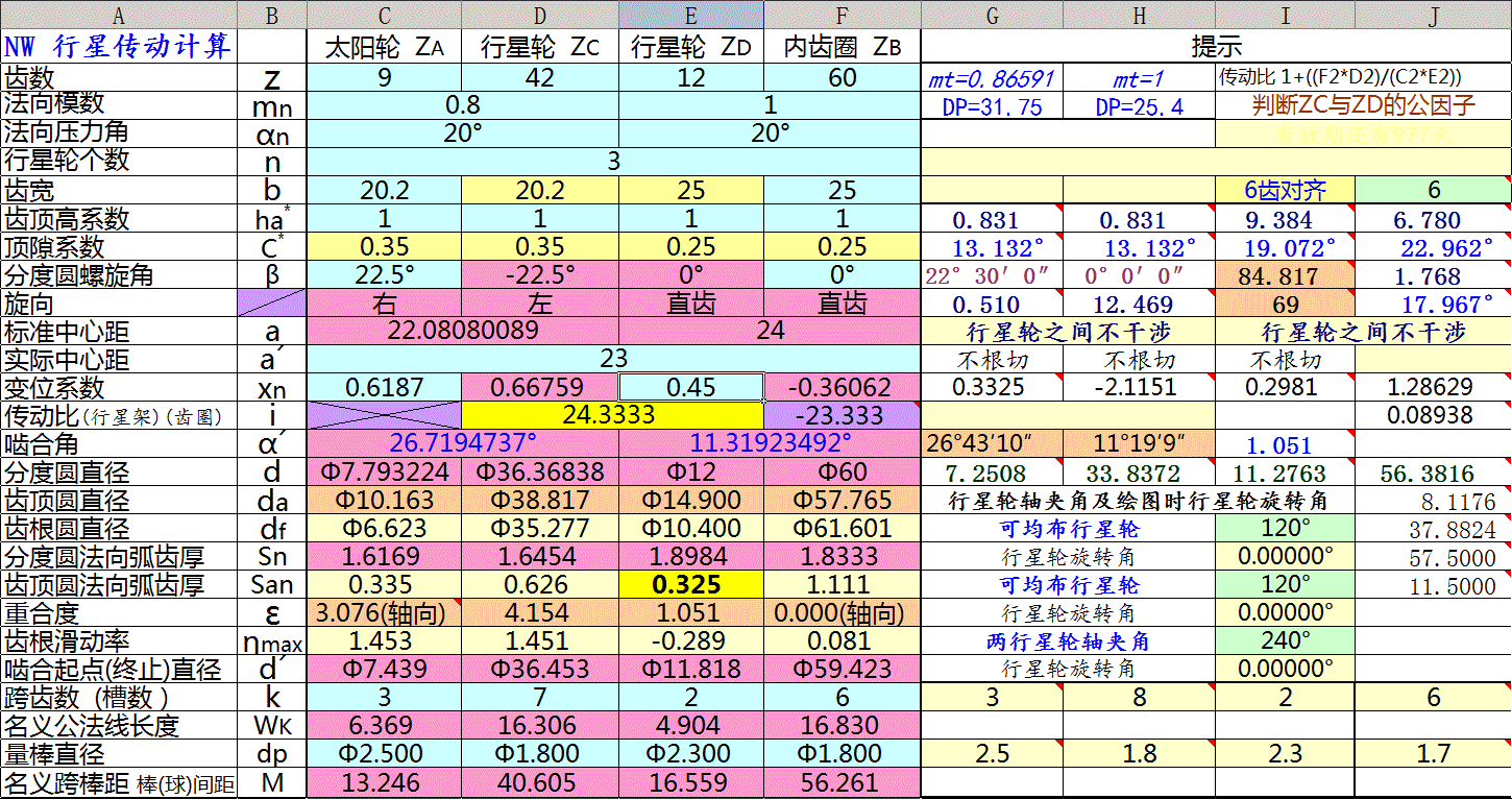

求助,NW形式行星齿轮配齿问题
 楼主| 发表于 2023-9-27 08:58 | 显示全部楼层
Leocrrc 发表于 2023-9-6 15:47
请教下,这个对齿是采用过盈装配,液压胀开调整双联齿轮相位角度吗?
一体的双联齿,加工的时候设计工艺定位
发表于 2023-9-27 16:39 | 显示全部楼层
yu123456 发表于 2023-9-25 10:00
中心距怎么对不上啊?太阳轮和双联行星大齿轮的中心距为21.298,内齿圈是23;双联行星齿轮在加工时必须对齿 ...
中心距,变位系数没错。双联行星轮需6对齿对齐,装配时无需分组装。内啮合重合度小。

发表于 2023-9-28 08:55 | 显示全部楼层
我是看错了,谢谢指正!
发表于 2023-9-28 17:12 | 显示全部楼层
行者无忌sui 发表于 2023-9-27 08:58
一体的双联齿,加工的时候设计工艺定位
是的,太阳轮,内齿圈都能被3整除,只要三组行星轮两齿轮相对位置一致,装配就可不用对齿。
发表于 2023-9-29 08:10 | 显示全部楼层
原来的参数有点问题,稍改一下,变成如下参数

发表于 2023-9-29 08:21 | 显示全部楼层
关于对齿问题,你自己可以分析一下,如果所有双联行星齿轮都是同一个模腔成型的,是不需要对齿的,但如果不是,而且成模腔成型时,二个行星齿轮是分另加工的,可能会有比较 大的影响。
发表于 2023-9-29 08:46 | 显示全部楼层
为啥第二级取较大的负啮合,采用内啮合,通常在20度压力角的时候,啮合角最好就取在20度左右,可以适当减小第二级模数,或者减少总齿数,也可以增加第一级总齿数
