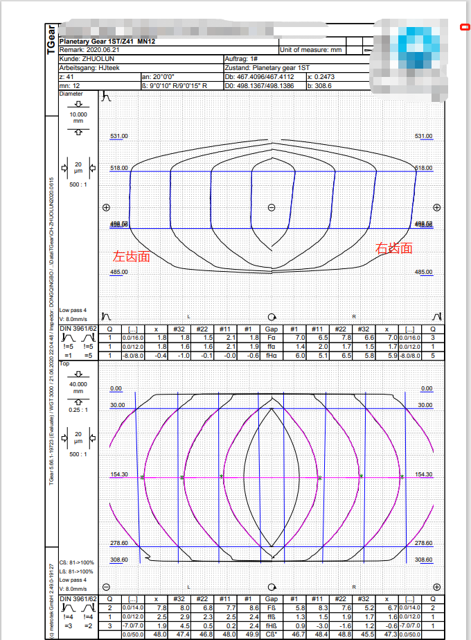

各位大佬好,这是一份行星齿轮的齿测报告,它的齿廓部分的,他的左齿面齿廓曲线是直的,右齿面是斜的,这是代表什么吗?
发表于 2023-4-1 11:07 | 显示全部楼层
说明右齿面压力角偏大
 楼主| 发表于 2023-4-1 11:32 | 显示全部楼层
挑起你的 发表于 2023-4-1 11:07
说明右齿面压力角偏大
这个是压力角修行的意思吗?能算骗多少吗?大佬
发表于 2023-4-1 14:30 | 显示全部楼层
这就是加工出现的偏差,在磨齿机上调整参数就行了,
fha数值就是偏差值。
发表于 2023-4-1 15:25 | 显示全部楼层
说明右齿面压力角偏大
不对,fHα是正值代表压力角偏小
发表于 2023-4-3 07:56 | 显示全部楼层
mwp2022 发表于 2023-4-1 15:25
不对,fHα是正值代表压力角偏小
是的,你是对的
发表于 2023-7-18 20:28 | 显示全部楼层
不对,fHα是正值代表压力角偏小
如果正值太大,是不是表示齿廓太偏外了,高速时会不会造成干涉,导致运行声音偏大?
发表于 2023-7-19 09:49 | 显示全部楼层
右侧压力角偏小
