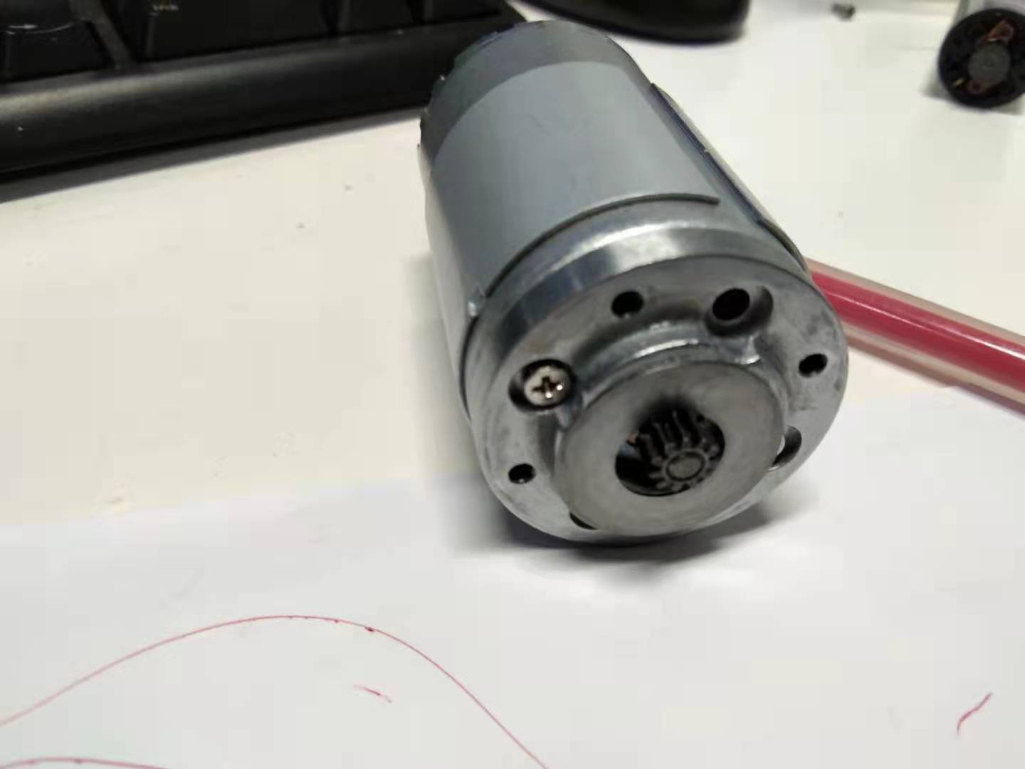

大家好!请问行星齿与电机端面处加垫片的作用有哪些?
发表于 2021-12-30 22:42 | 显示全部楼层
这是防止齿轮磨损电机端面,损坏齿轮箱
