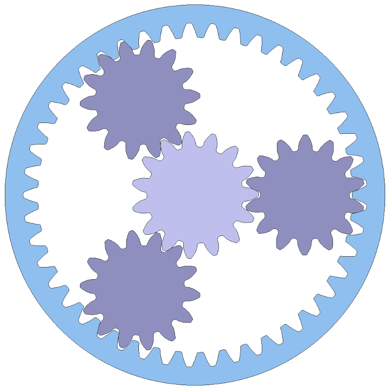

一套粉末冶金直齿行星齿轮组的参数是否有问题
太阳齿:齿数15,变位系数0.15
行星齿:齿数15,变位系数0.15
内齿圈:齿数45,变位系数0.95
模数0.8,中心距12.35
请各大神帮忙看看

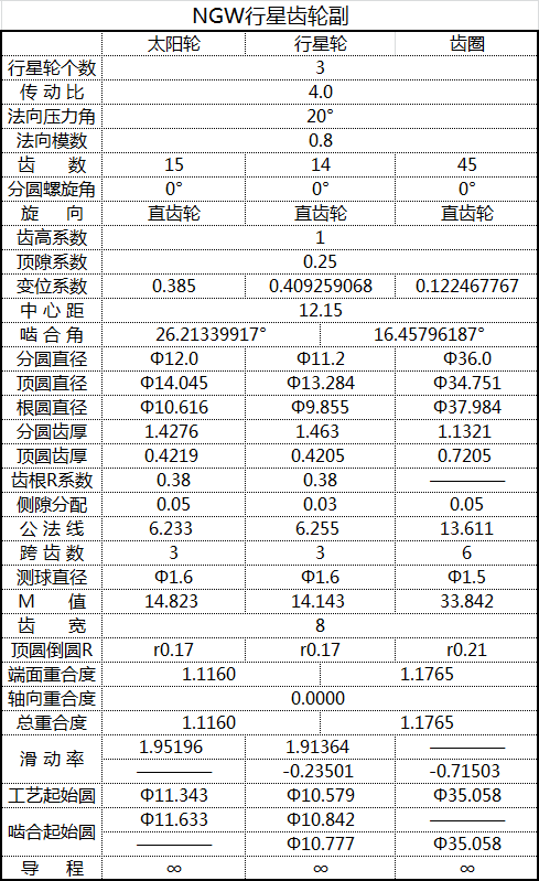

发表于 2022-6-11 09:09 | 显示全部楼层
如果我来设计,会这样做参数
太阳齿:齿数15,变位系数0.471
行星齿:齿数14,变位系数0.4874
内齿圈:齿数45,变位系数0.3088
模数0.8,中心距12.25
速比i=3,我是希望不做成整数,其实方案有很多种,还希望大神来指点。
发表于 2022-6-11 10:41 | 显示全部楼层
考虑是粉末冶金齿轮,齿顶有倒圆的参数,下面比较好一些:
最近在更新计算细节,顺手验算,就再给出一个实用的计算。
发表于 2022-6-11 10:56 | 显示全部楼层
