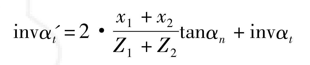

发表于 2022-6-9 09:10 | 显示全部楼层
无侧隙啮合,是设计几何参数的时候齿轮、模数、压力角、中心距、变位等参数先通过无侧隙啮合方程定义好,此时2齿轮啮合是无侧隙啮合的,然后把齿厚公差设计好以便齿轮运转。 无侧隙啮合方程.png

发表于 2022-6-9 17:11 | 显示全部楼层
非零变位下,蜗杆的螺纹升角与斜齿轮的螺旋角是完全相等的(正交),当改变零变位中心距时,如果要求设计无侧隙啮合,分度圆上的蜗杆螺纹升角与斜齿轮的螺旋角肯定是不一样的,只有在“节圆”上的螺纹升角与螺旋角才是相等的。还有一种粗略设计法,利用了渐开线齿轮的中心距可分性和啮合角可分性,也可以粗糙的设计成分度圆的螺纹升角与螺旋角相等,然后通过调整齿隙来保证装配后获得正常的齿隙,这样也可以设计出来,但不严谨,所以称为粗略设计法,这时,“节圆”的概念就不存在了
