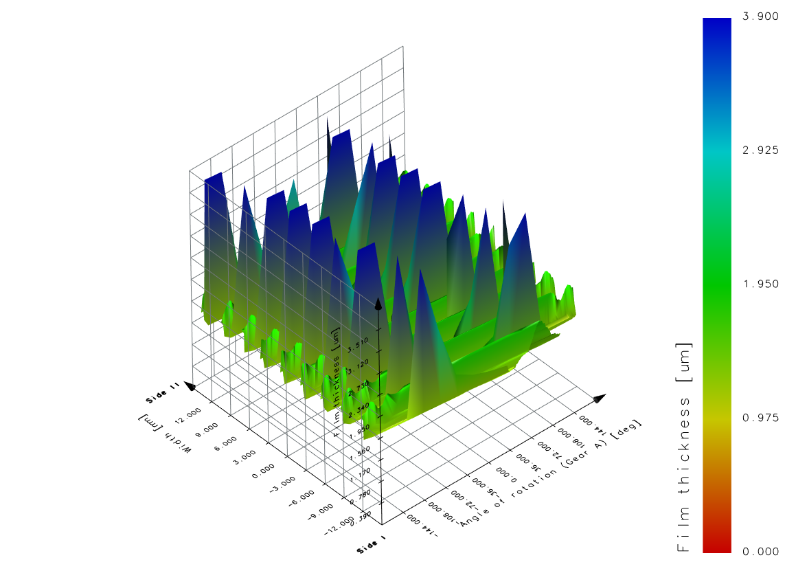

这是迄今为止人类找到的最完美齿轮啮合传动————渐开线 ...
内啮合蜗杆蜗杆传动进行LTCA分析,可以计算出啮合传动效率、油膜厚度等等。
单头蜗杆就可以达到95%以上的效率,线速度达到10米每秒时,油膜厚度竟然可达3μm以上,这已经是完全的流体动力润滑了

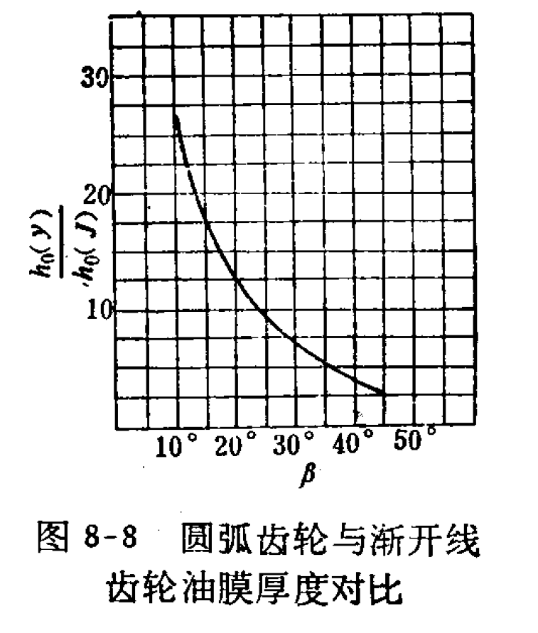

 楼主| 发表于 2023-2-28 10:45 | 显示全部楼层
萨本佶所著《高速齿轮传动设计》第八章中,也证明了圆弧齿轮传动易于形成流体动压油膜,这部分内容也只能说是勉强可信。
其结论是,圆弧齿轮传动油膜厚度很容易达到渐开线齿轮传动的5~10倍!
