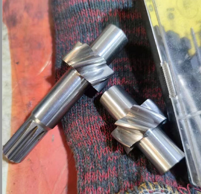

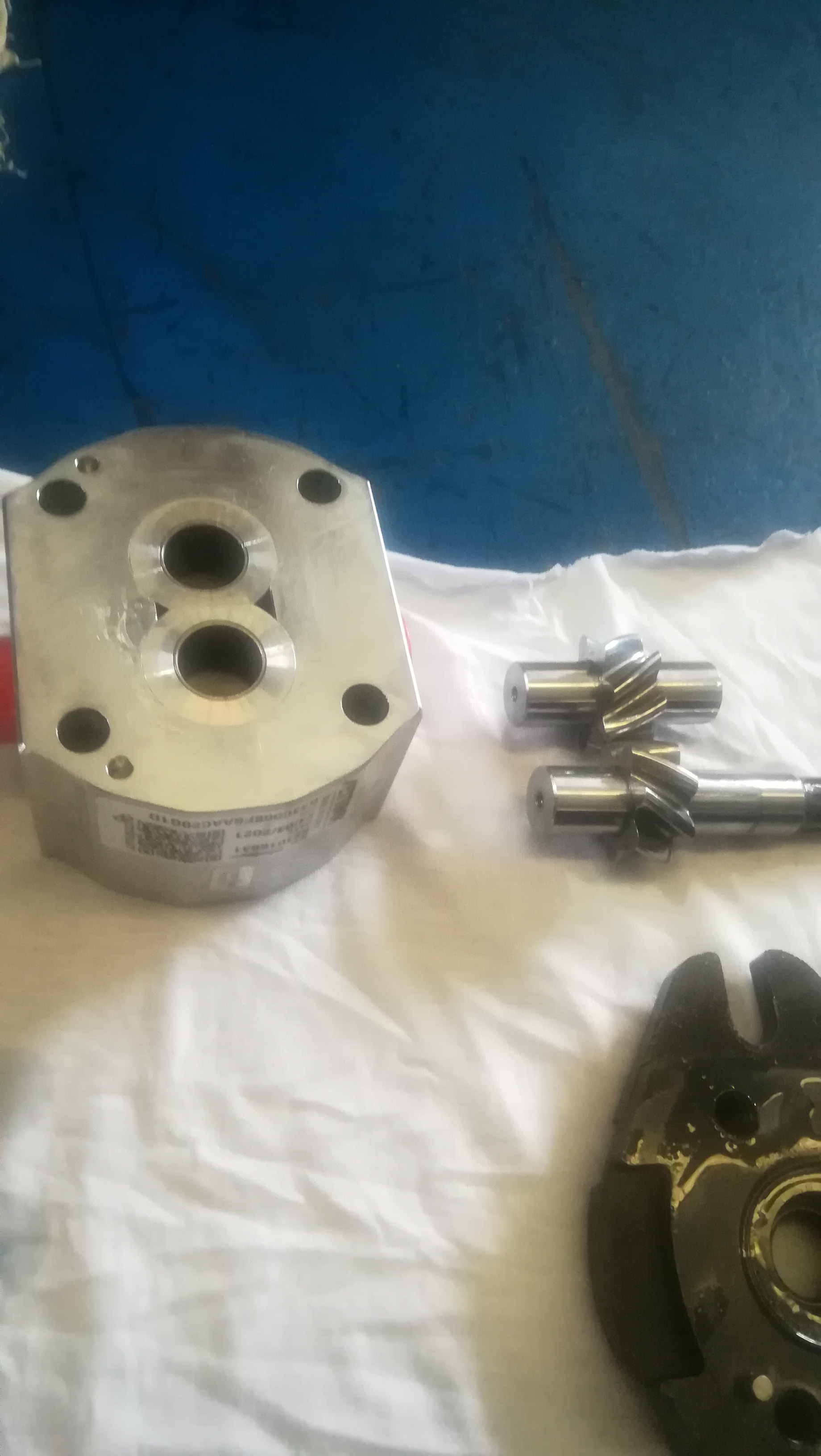

settima齿轮泵实物图片
settima齿轮泵实物图片
国产齿轮
国产齿轮
发表于 2024-8-27 08:18 | 显示全部楼层
目前液压齿轮泵行业的全圆弧斜齿齿轮泵,基本齿形是全圆弧+渐开线过渡曲线。
缺点是:但国产设备无法量产齿轮,同时加工设备和检验设备也非常昂贵的。
优点是:噪音在55-60分贝,电叉等行业已在逐步推广。
