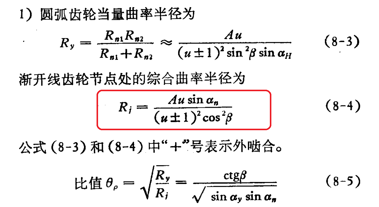

终于在萨本佶所著《高速齿轮传动设计》第八章中找到了圆弧齿轮接触强度高于渐开线齿轮的详细证明过程
http://www.gearbbs.com/forum.php ... 97957&extra=&page=1
 楼主| 发表于 2023-2-24 10:02 | 显示全部楼层
萨本佶先生的证明实在让人看不懂,红框中的公式(8-4)似乎计算有误,因为好几篇论文推导的结果与之不同(见下面链接)。
http://www.gearbbs.com/forum.php?mod=viewthread&tid=258955&extra=&page=1
另外一个问题,是圆弧齿轮接触线的长度,这个不知道是如何推导出来的?按理说这个接触线是非常短的,怎么可以假设为全圆弧接触呢,且不说新装机不可能线接触,就算充分磨合后也不能全圆弧接触吧!
不仅如此,又莫名其妙引入一个系数,说是根据实际测试的结果,需要引入这个折减系数,原因竟然归结到接触线的曲率变化......
总之,这个证明过程可以说是强词夺理、牵强附会!纯属是为了证明“圆弧齿轮接触强度是渐开线的好几倍”这样一个预设结论而拼凑出来的。

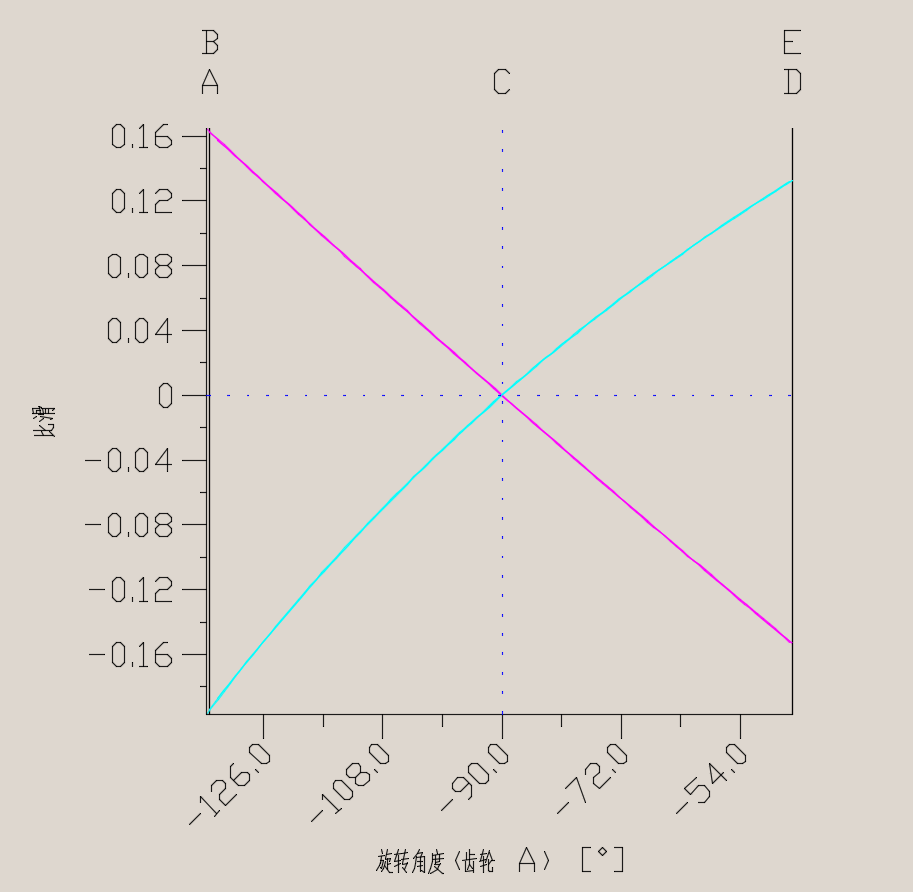

这个内啮合蜗杆蜗杆传动,其齿面相对滑动速度很小,可以从比滑反映出来。
补充内容 (2023-3-8 16:51):
比滑反映的是轴向速度差导致的相对滑动情况!
