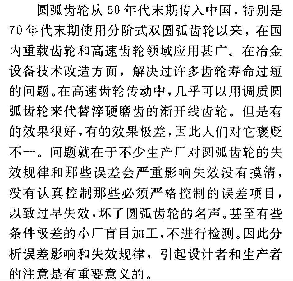

 楼主| 发表于 2023-5-15 10:03 | 显示全部楼层
圆弧齿轮的失效特点和误差影响.pdf (503.48 KB, 下载次数: 3)
 楼主| 发表于 2023-5-16 16:13 | 显示全部楼层
圆弧齿轮的诱人之处,就是用随随便便的粗加工、简易机床,妄图实现高精密渐开线齿轮的效果。
假设,对圆弧齿轮提出这样那样的严苛的误差控制要求,实际上就是忘记初心
如今,高精度的磨齿机已经在齿轮行业得到普及,渗碳硬齿面磨齿的渐开线齿轮由于物美价廉,呈现欣欣向荣的趋势......
