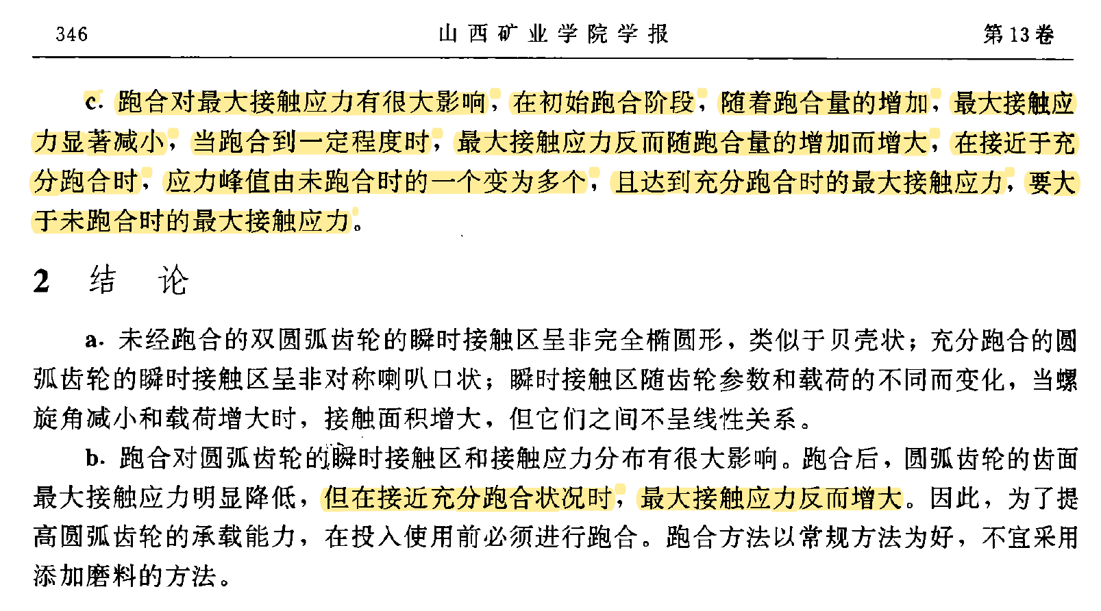

 楼主| 发表于 2023-2-15 09:31 | 显示全部楼层
果然找到一篇论文,关于双圆弧齿轮未经跑合、充分跑合2种情况下齿面接触应力的对比分析。
其结论就是:充分跑合后接触应力峰值大于未经跑合时的接触应力!
双圆弧齿轮的接触区及接触应力的研究.pdf (307.83 KB, 下载次数: 3)
