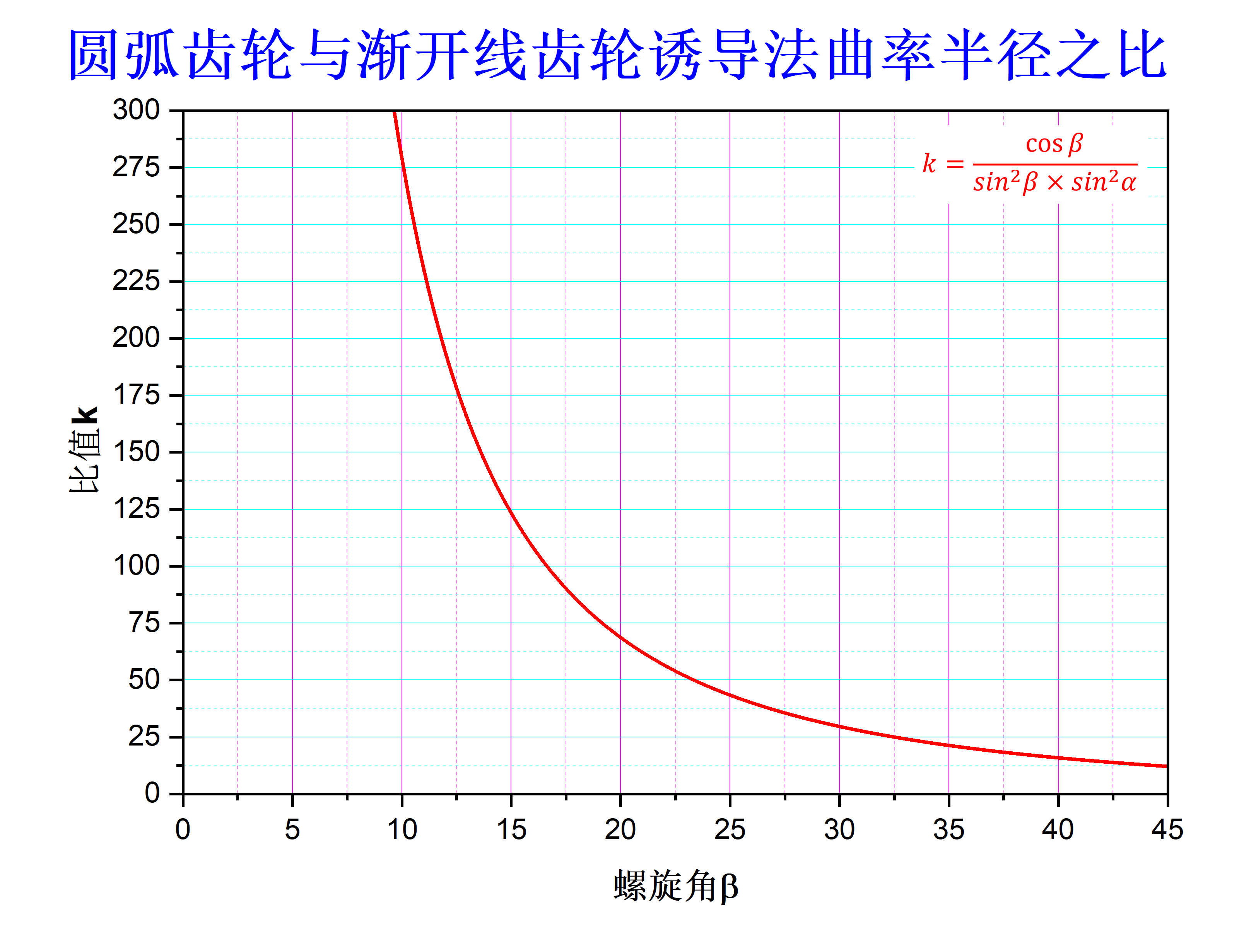

zengxiaodong 发表于 2023-2-18 10:50
1、凹凸圆弧密合度根本就不能为1,甚至太接近1都不行,这点我们要无视;
2、两圆柱体Herz接触模型,仅适 ...
看来这篇论文中,计算渐开线诱导法曲率半径的公式搞错了,因此比值及图也就错了。
我搞的正确图如下(压力角20度):
由于cosβ总是小于1,因此正确的图中比值k反而有不同程度的增大,尤其在大螺旋角时增大更多。

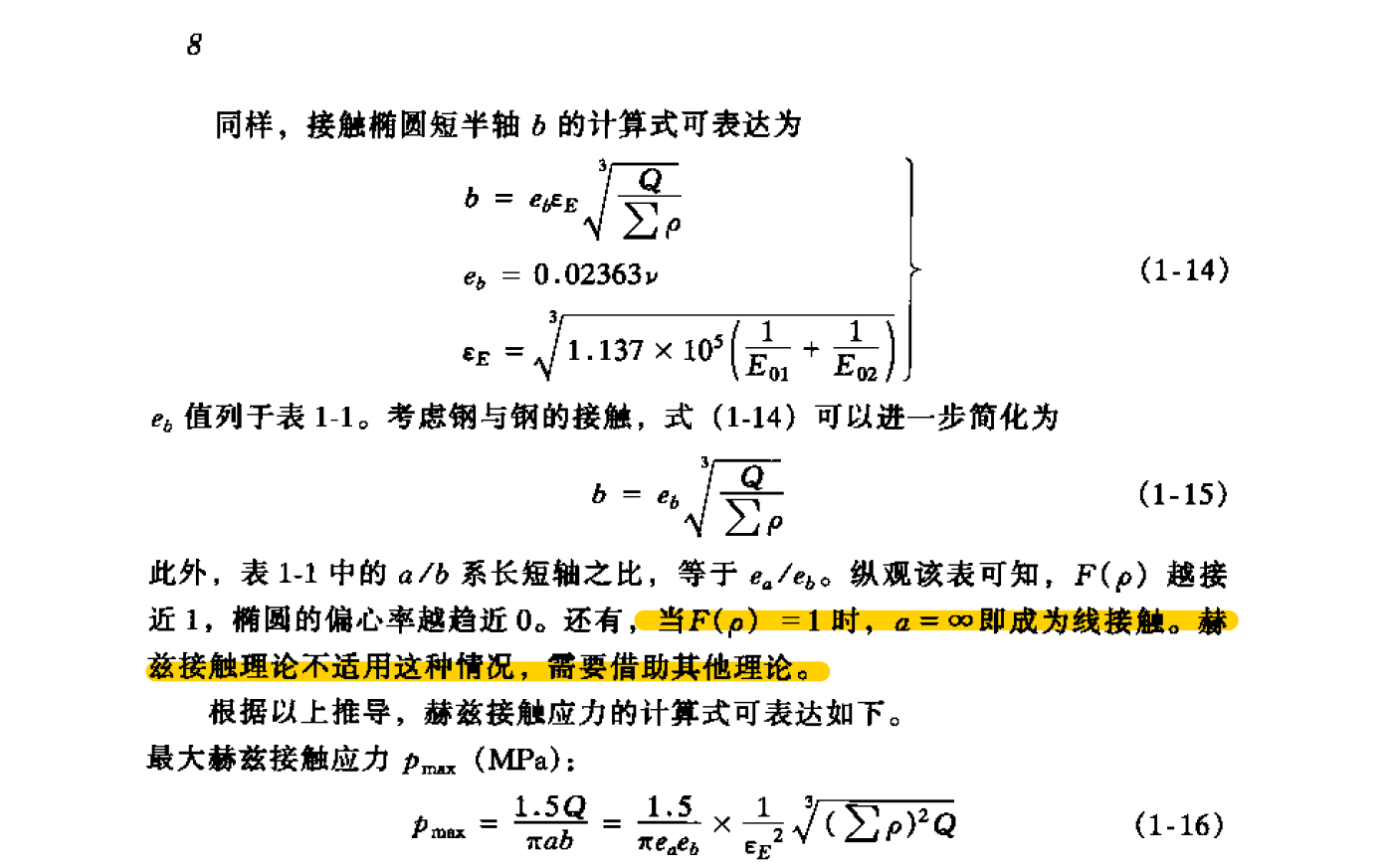

正确的圆弧齿轮齿面接触模型,应该完全参照球轴承的计算方法,以点接触作为基本前提,在2个主平面内分别计算各自的曲率半径,然后根据Herz理论计算出齿面接触应力!
世界名著冈本纯三所著《球轴承设计计算》有详细的计算方法和过程说明以及计算实例
这本书的中译本可在下面帖子中下载
http://www.gearbbs.com/forum.php ... 98648&extra=&page=4
黄标这句话应引起特别的注意,那就是点接触和线接触有本质的不同,其计算接触应力的理论完全不同,不是简单的对公式考虑特例或者取极限这样的关系!

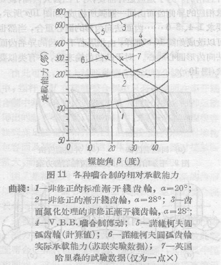

郑州所张希康的几篇年代久远的老论文,很值得一看!
国外对于圆弧齿轮的一些评论.pdf (1.07 MB, 下载次数: 9)
高速元弧齿轮在我国的应用.pdf (702.87 KB, 下载次数: 3)
其中提到如雷贯耳的德国尼曼教授总结的各种齿轮承载能力对比,只要渗氮处理,渐开线齿轮的承载能力就远胜圆弧齿轮!

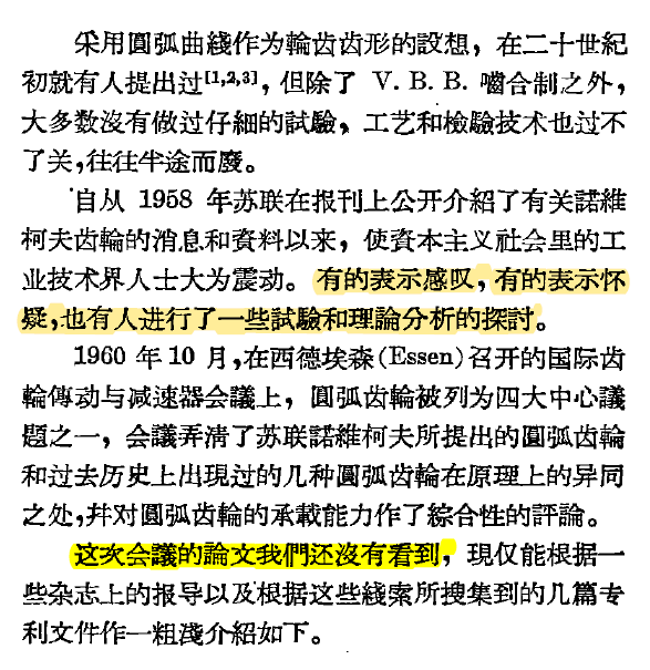

追寻历史脉络,圆弧齿轮大体的情况是:
1、苏联人诺维科夫发明了端面圆弧齿形的传动,并进行了详细的数学论证以及试验推广。在社会主义制度优越性的加持下,苏联报刊杂志进行大肆宣传,吹嘘成齿轮传动技术的重大突破;
2、西方对于苏联人的宣传半信半疑,为此在国际齿轮会议上进行了专题讨论,得出结论:诺维科夫的端面圆弧齿轮与美国格里森威尔哈珀发明的法向圆弧齿轮没有本质区别,相反,威尔哈珀的法向圆弧齿轮反而更易于工程实现;甚至更进一步,英国人更早发明的VBB齿轮,才是圆弧齿轮的真正鼻祖,而且,大规模的工业试验证明,VBB齿轮轮齿易于折断并且对于中心距偏差过于敏感;诺维科夫的端面圆弧齿轮具有与VBB齿轮一样的缺陷,而且传动品质(振动噪声)不佳,更重要的是,计算和实测的结果证明,圆弧齿轮承载能力并无特别的优势;
3、中国人对于西方的科技信息极为缺乏,只有苏联的单方面信息来源,因此对诺维科夫的圆弧齿轮技术如获至宝,投入天量人力物力期望弯道超车,一路从单圆弧齿轮折腾到双圆弧齿轮,甚至接下来还要折腾四圆弧齿轮......
