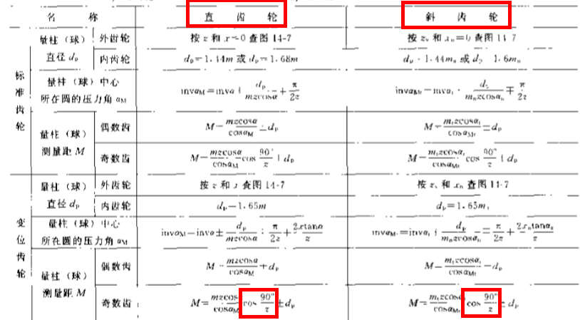

请问楼主,无法下载,我最关心的是  大螺旋角(比如β=75°)奇数齿(例如z1=7)与直齿轮奇数齿跨棒距公式是否相同?即cos(π/2/z)这一项是否一样?
 楼主| 发表于 2019-10-8 07:06 | 显示全部楼层
hzy 发表于 2019-10-7 16:15
请问楼主,无法下载,我最关心的是  大螺旋角(比如β=75°)奇数齿(例如z1=7)与直齿轮奇数齿跨棒距公式 ...
问的是不是这个,看红色区域

发表于 2019-10-9 11:05 | 显示全部楼层
wangjunjtslhc 发表于 2019-10-8 07:06
问的是不是这个,看红色区域
(1)问的就是这个问题(2)球、棒虽然是同一接触点,但是球在螺旋面上的位置是无法控制的,因此,不能通用的。

发表于 2019-10-19 16:26 | 显示全部楼层
当奇数斜齿轮时跨棒距对不对?请朋友们讨论。
