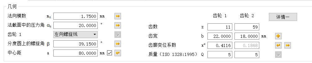

一个具体例子如下:
这两个齿轮的节圆直径和导程分别为:
小齿轮:25.143、95.787
大齿轮:134.857、513.769
可以计算螺距(导程除以齿数),95.787/11=513.769/59=8.708
另外,95.787/25.143=513.769/134.857=3.8097

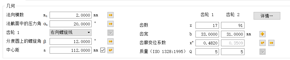

轴向力完全抵消的中间轴齿轮,实例如下:
这两个齿轮的节圆直径和导程分别为:
小齿轮:35.259、513.748
大齿轮:188.741、2750.061
很显然,小齿轮的导程513.748与3楼大齿轮的导程近乎相同!
