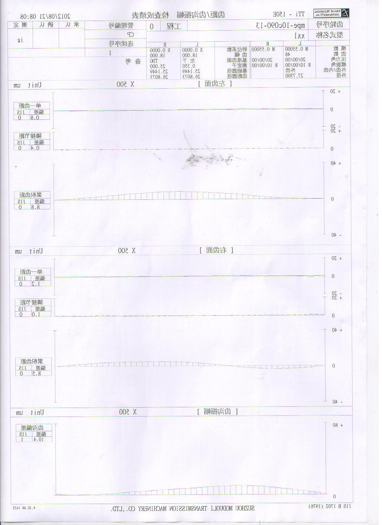

[滚齿] 齿形检测图,请大家看看是什么问题!
发表于 2010-2-3 20:26 | 显示全部楼层
齿轮磨的不错,中间略鼓,满意
 楼主| 发表于 2010-2-12 09:43 | 显示全部楼层
谢谢你的建议,以后放大一点看。
另回复楼上,这个不是磨齿,精锻工艺。
发表于 2011-5-7 18:18 | 显示全部楼层
有很多比较细微的东西不能很直观的看到。老外在成品检测的时候都要放大到1000 ...
发表于 2011-7-23 10:24 | 显示全部楼层
恩,学习了。
发表于 2011-8-9 19:44 | 显示全部楼层
此齿轮传动噪音大,压力角减小!一般噪声要求高的传动都要求加大压力角!
发表于 2011-8-9 19:45 | 显示全部楼层
可用剃齿!根据热处理变化,调整剃齿修形!
发表于 2011-8-16 10:03 | 显示全部楼层
回复 杨大侠 的帖子
大侠好强,小弟拜服
发表于 2011-10-29 21:36 | 显示全部楼层
回复 poxiangzi 的帖子
呵呵,是你放大到250倍  图形太好,都认为是磨的了,1000倍是正常的精加工
发表于 2012-8-21 21:48 | 显示全部楼层
发表于 2012-8-21 21:49 | 显示全部楼层
wly53284mn 发表于 2011-10-29 21:36
回复 poxiangzi 的帖子
