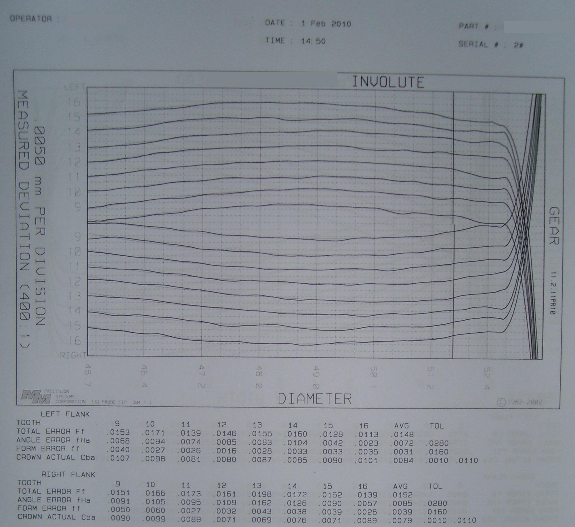

[滚齿] 齿形检测图,请大家看看是什么问题!

明显是压力角偏正嘛,都达到0。04以上了。各位同志!

齿形角变小了,你的左齿面与右齿面的齿顶都偏大了,如果你是磨齿的话,那需要调整一下修整器了
发表于 2009-10-12 17:39 | 显示全部楼层
标准渐开线应该接近直线,会有小的波动,图上明显不是标准的渐开线。检查线有大的折弯,说明齿顶有倒棱。

这是加工中心制造的!!! 不是磨齿的齿形!而且在加工时,外圆和端面的跳动不好,导致检测线开始出现交叉。压力角太小,刀具的震动太大.

磨齿的吧,齿形不错,就是压力角稍微有点偏小,应该是砂轮修的不到位,可重修砂轮。调整一下金刚轮角度。不是很懂呵呵

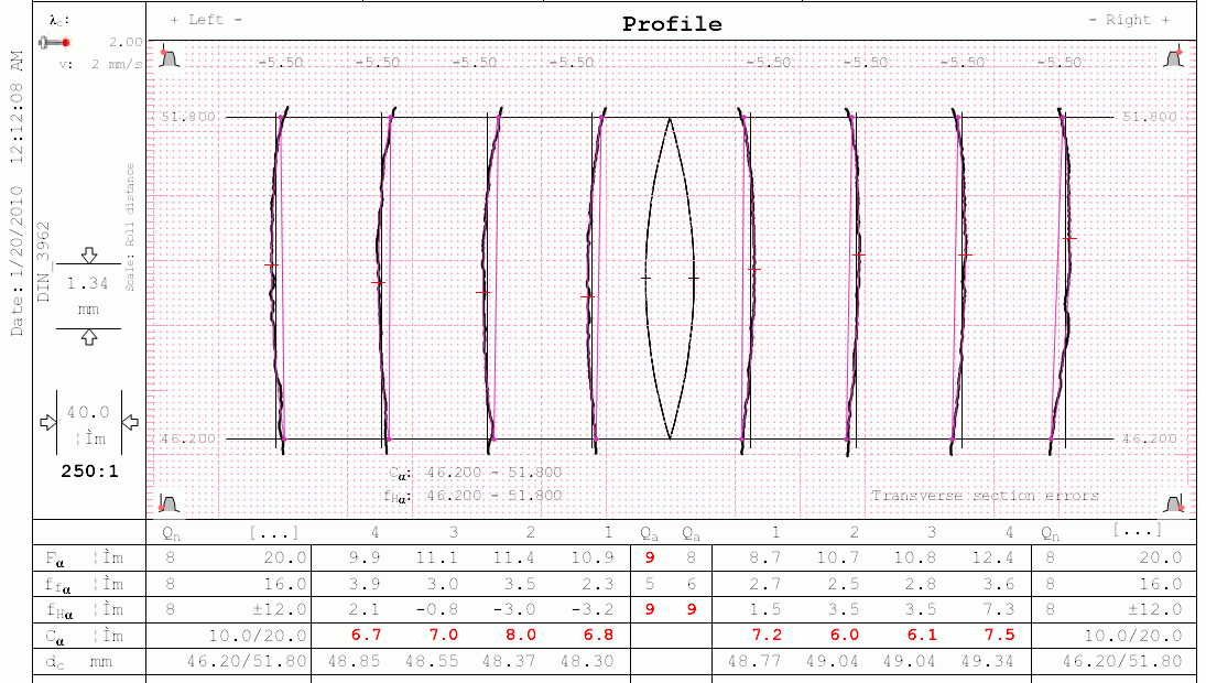

老帖子还有人来,难得,上几张近日做的检测报告。修形方法是齿面“中凸”修形,如26#所述,使用不同的设备检测(注意报告中输出的Cba值,Cα值)。

齿形的放大倍数太小了,才250。有很多比较细微的东西不能很直观的看到。老外在成品检测的时候都要放大到1000倍。
