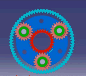

关于齿轮设计,齿轮修形,降噪音技术,高效长寿命设计
行星齿轮传动运动
行星齿轮传动运动

据我所知,所谓的齿轮修形是十多年前一些非专业人士设计出不合理的参数,导致齿轮啮合不合理,需要把齿轮在现有的中心距上重新优化参数的一个办法。如果现在随着软件的先进和技术人员的技术水平提升,完全可以一次性设计出最合理的最优化的齿轮参数,除了硬齿面齿轮需要精磨来提高齿轮的精度和光洁度之外,几乎不惜要所谓的修形。
发表于 2022-7-12 13:58 | 显示全部楼层
gdd 发表于 2022-7-12 13:51
据我所知,所谓的齿轮修形是十多年前一些非专业人士设计出不合理的参数,导致齿轮啮合不合理,需要把齿轮在 ...
目前最合适最经济的齿廓还是渐开线,一些所谓花里胡哨的齿轮修形和特殊齿廓都是片面的,我们国家的齿轮技术缺乏的已经不是技术和理论,缺乏的是材料本身的力学性能一致性,和热处理工艺的稳定性,以及机加工的精度和加工设备的稳定行和使用寿命。
发表于 2022-7-12 14:15 | 显示全部楼层
修形,基本上就是一个齿轮领域的“伪科学”!说得胡里花哨,实际上忽悠的成分居多。
 楼主| 发表于 2022-7-13 00:46 | 显示全部楼层
渐开线齿轮修形有其价值的,技术不复杂;若有人将此说得胡里花哨,听不懂,那就不要信就是了。
发表于 2022-7-13 05:26 | 显示全部楼层
渐开线齿轮修形有其价值的,技术不复杂
