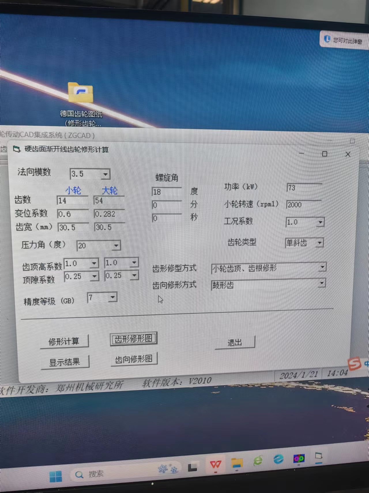

关于郑机所软件ZGCAD齿轮修形点计算问题
发表于 2024-1-21 14:18 | 显示全部楼层 |阅读模式
短修形长度
修形直径位置
修形直径位置
修形直径位置
齿轮参数图
齿轮参数图
齿轮参数:中心距128,小轮齿顶圆62.3,大轮齿顶圆207.28
我计算出的dx3=49.63(郑机软件49.11)
我计算出的dx2=50.42(郑机软件50.599)
不知道哪个正确?请各位指正一下。谢谢
 楼主| 发表于 2024-1-21 14:33 | 显示全部楼层
齿顶修缘起点直径dx1跟我计算的是一样,都是60.50
