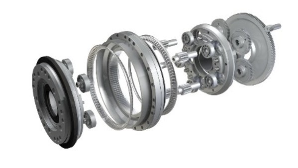

 楼主| 发表于 2022-10-11 11:51 | 显示全部楼层
wangaiwen 发表于 2022-10-9 20:19
行星齿轮传动 不太可能做成无侧吸啮合的高精度形式
因为不很合适应用在高精度的场景
0.1弧分精度行星齿轮传动
0.1弧分精度行星齿轮传动
0.1弧分精度行星齿轮传动
