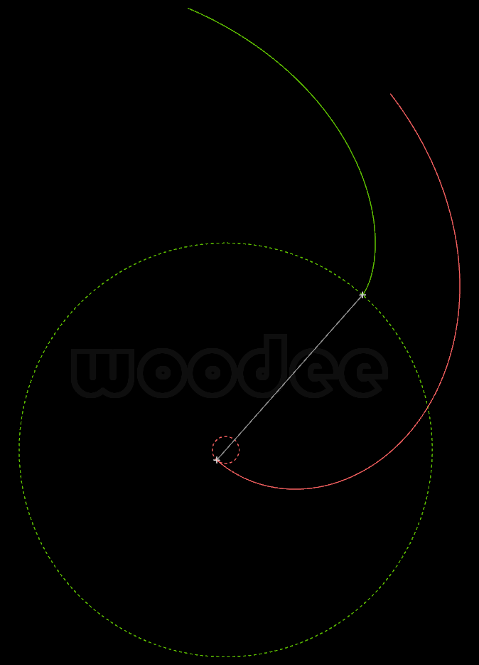

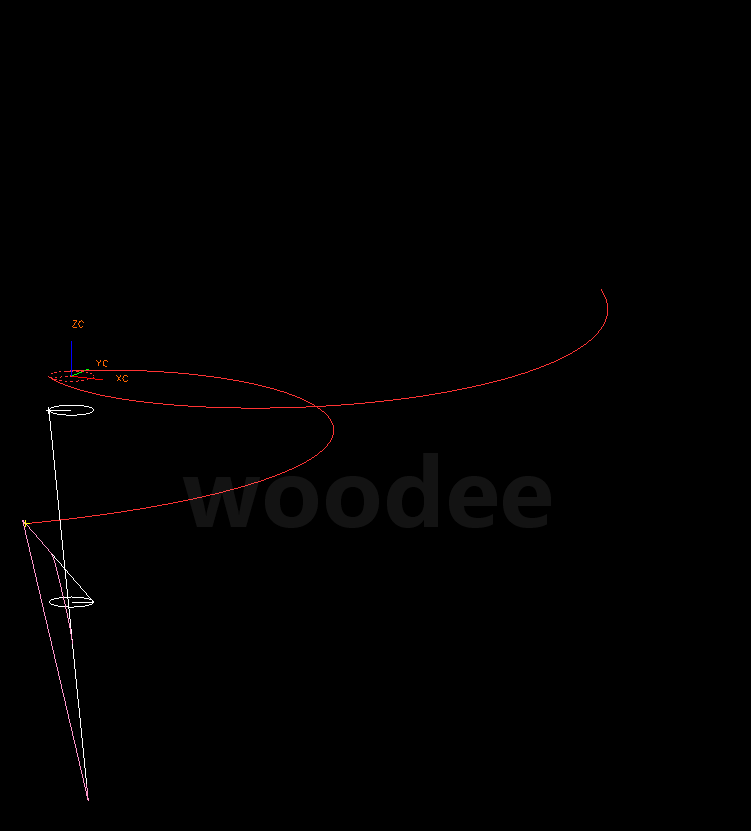

这是ZN1刀片做右螺旋运动时,刀刃线与XY平面的交点(黄色)形成的端面齿线,我已经证明了这两条红色线,就是延伸渐开线。
细心的朋友应该已经发现,因为是右旋蜗杆,刀片倾斜角度使得下刀刃线与导圆柱的切点,位于图示左侧,而李特文的图片,把它画到了右侧。
延伸渐开线是与导柱圆顺滑相切,而李特文的那条曲线是与导圆柱拐弯相切。问题可能就出在这里。

从动图看,跟ZI渐开线蜗杆一样哦,斜线与基圆(文中称导柱圆)相切, 那么斜线上的点在端面的投影应该是渐开线 ,而不是延伸渐开线吧。
 楼主| 发表于 2020-11-23 19:12 | 显示全部楼层
yuanlin85 发表于 2020-11-23 17:48
从动图看,跟ZI渐开线蜗杆一样哦,斜线与基圆(文中称导柱圆)相切, 那么斜线上的点在端面的投影应该是渐开 ...
ZI蜗杆,刀刃线与基圆螺旋线相切。
ZN蜗杆,刀刃线与导柱圆螺旋线相割。

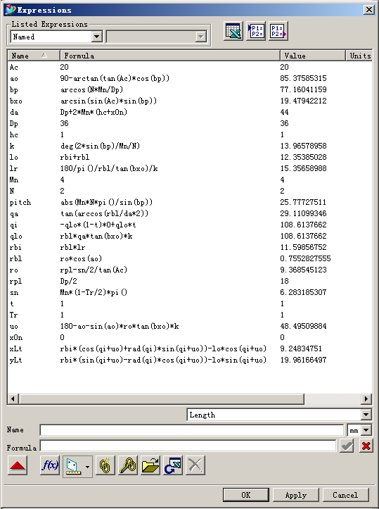

我在前面一贴 ZN1蜗杆的端面齿形不是延伸渐开线吗? 中讲过,技术论证要言之有物、物有其形、形有其理、理有其方程。这里多插一句,最后还要对比验证。
这些,前面我都做到了。
我通过上图明明白白告诉大家渐开线及其延伸渐开线的生成原理。
并给出了ZN1的端面齿线——延伸渐开线在UG表达式中的方程表达和参数推导关系:
那么,把端面齿线直接转到轴剖面上是一个什么过程?ZN1蜗杆轴截面齿线又是什么形状呢?请看:
fxd和fyd是原来ZN1蜗杆端面延伸渐开线方程表达式,添加的vi是端面延伸渐开线上每一点转到ZX平面的角度,然后用了一个坐标旋转变换就得到xxt,根据螺旋关系得到zxt。
形如:
Xx=fxd*cos(vi)-fyd*sin(vi)
Yx=0
Zx=vi/k
这就是ZN1蜗杆轴剖面齿形参数方程。
一看右部分的有用齿形,就知道是下凹的。左面出现两个奇点。
凹凸性也可以通过对参数方程取两次导数,进行更为严格的数学判定。
对比检查,把ZN1实体模型做轴剖,再装配,检查参数曲线与剖切棱边的贴合程度,则有:
这叫严格的技术证明。
