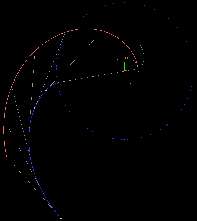

woodee老师,是我没说清楚。
依“通式”条件,阿基米德就是如下公式了:
x(t)=rb*t*sint
y(t)=-rb*t*cost
依此画出的图就是如下模样
发表于 2020-12-22 17:11 | 显示全部楼层
woodee老师,您好,我突然觉得上面那个图R50那个圆不该画在上面了,容易搞糊涂。您看,这就是我说的不清楚的表现。
发表于 2020-12-23 15:25 | 显示全部楼层
woodee老师,您好!
rb>L,rb<L(幅长L均向着圆心),都是延伸渐开线。我是想说明rb=L时的延伸渐开线是阿基米德螺线
x(t)=rb*t*sint
y(t)=-rb*t*cost
但将此条沿rb圆滚动而产生的阿基米德螺线归于“通式”不妥,阿基米德螺线有简单的方程:rho=a*theta
感谢woodee老师指出。

 楼主| 发表于 2020-12-23 16:46 | 显示全部楼层
zbq2334 发表于 2020-12-23 15:25
woodee老师,您好!
rb>L,rb
zbq2334您好!
大家都是同行,各有所长,各有短板,实在没必要称老师。
严格说,从广义上讲,您是没错的。
上式,当rb=L时
x=rb·θ·sinθ
y=-rb·θ·cosθ
的确描述的是平面阿基米德螺线。
只要跳出本帖“切平面上母直线”的制约,阿基米德螺线的结论的正确性是毋容置疑的。
数学的牛逼之处就在于此,当我们在狭义的定义范围内得到的方程描述,其涵盖范围和意味大多会超出我们的预想。

发表于 2020-12-23 19:50 | 显示全部楼层
你的意思这两个曲线都能用你那个函数画出来的对吧,所以两条曲线是一样的。
那您能否给个实例我验算看看呢?
上图中的延伸渐开线和超越渐开线起始圆相同,起始点重合,且表达函数一致?
发表于 2020-12-23 20:09 | 显示全部楼层
现在的本质是你们两者的曲线是一致的,我相信你已经没有异议了。
现在难的是洪老师我和他讲不通延伸垂线法,就要从他的那张图去说。
他这个图的特点是上面标注的延伸渐开线和超越渐开线起始点重合,你是不可能用同一个函数表达出来的,你只能单独拎出来去结合垂线法去论证这是延伸渐开线,就像你上面做的那样。但是他们两个像上面那样和在一起你就没办法用一个函数表达了。
那问题就来了,如果你论证正确,两个都是延伸渐开线,那他们表达怎么不一样?这个问题你想想怎么回答吧。
还要一个问题,也是逻辑题,如果按你说法,ZN蜗杆端面曲线是延伸渐开线,那延伸渐开线是ZN蜗杆端面曲线这样说对不对。如果按他那样命名,ZN蜗杆端面曲线是超越渐开线,超越渐开线是ZN蜗杆端面曲线,你觉得成不成立。
你们现在的分歧就不是数学的问题,本来就是一样的东西,就是逻辑题,所以我只能和你讲逻辑。
发表于 2020-12-23 20:20 | 显示全部楼层
反正我是没办法了,你自己看着办吧,我领悟到的他的主张就这两点了。
关键点就是他图里面的延伸渐开线和超越渐开线要同时出现。然后你要去证明这两条线是同样的曲线。我做不到。
这是我找到的你们分歧的地方,你要还不放弃你继续吧。
发表于 2020-12-23 20:26 | 显示全部楼层
第二个逻辑题还有补充呢:
如果你认可:
ZN蜗杆端面曲线是延伸渐开线成立
延伸渐开线是ZN蜗杆端面曲线不成立,那你还能认为他图里面的延伸渐开线和超越渐开线是同一种曲线?
看吧,是逻辑题不是数学题吧。反正我是撤了,我已经帮你理出来你们的分歧了,你自己想想逻辑上怎么搞吧,数学上目前你们没分歧的。
