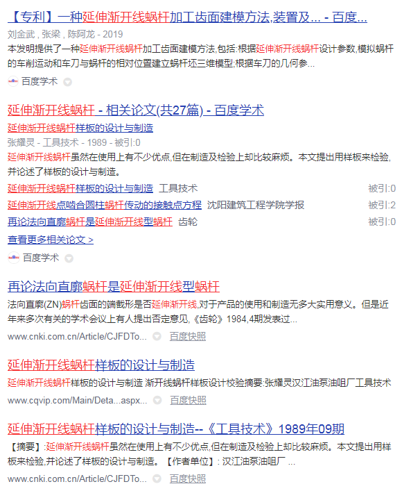

感谢mrmrw版主,感谢宁馨儿的积极参与,找出了几篇论文和报道,让我们对此事的来龙去脉基本搞清楚了。
起因应该是这篇报道性文章:
此结论明显让业界不以为然。
先有华中工学院李鹤久先生1984年的《法向直廓蜗杆是一种延伸渐开线螺旋面的论证》
法向直廓蜗杆是一种延伸渐开线螺旋面的论证.pdf (233.24 KB, 下载次数: 9)
后有华中工学院汉口分校孙寅初先生1987年的补充《再论法向直廓蜗杆是延伸渐开线型蜗杆》
再论法向直廓蜗杆是延伸渐开线型蜗杆.pdf (282.55 KB, 下载次数: 10)
还有汉江油泵嘴厂张耀灵先生1989年对延伸渐开线蜗杆一词的坚持使用《延伸渐开线蜗杆样板的设计与制造》
延伸渐开线蜗杆样板的设计与制造.pdf (656.58 KB, 下载次数: 9)
百度一下“延伸渐开线蜗杆”:
明显看出业界对洪芝云老先生把延伸渐开线蜗杆从国家标准中“请”出去,是不认同的。

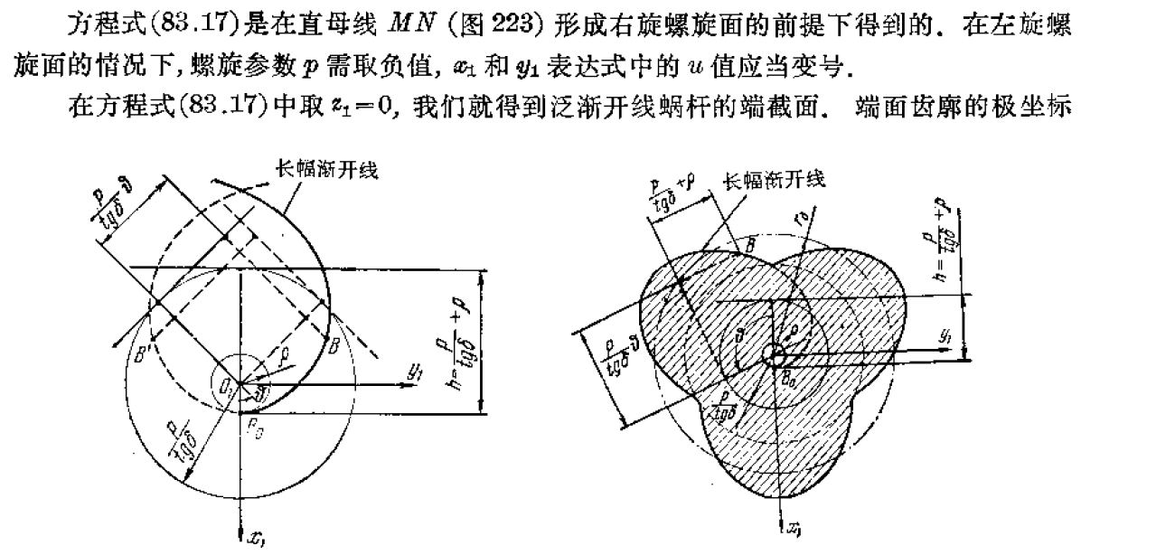

再有,李特文先生1964中文版《齿轮啮合原理》中的线图计算模型:
1994年再版时已做出了修正:
明显,李特文先生把刀刃线与导柱圆的交点改到了左侧,并且在同一页(p336)的下面的图示中明确标明ZN蜗杆的端齿线是“长幅渐开线”——延伸渐开线的又一种称谓。
把我的动图中抽出一张,旋转90°-uo角度,很容易看出与李特文先生是一致的:

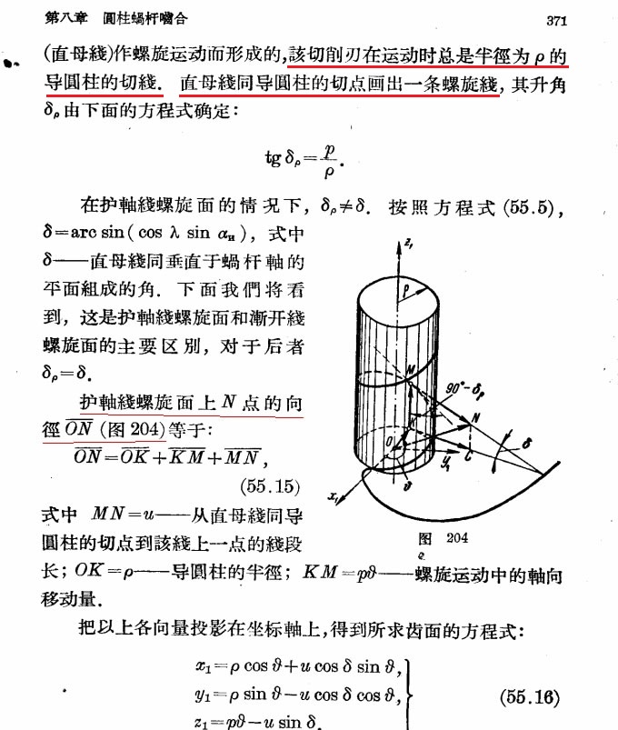

问题来了,洪芝云老先生尊称李特文先生为齿轮界大师,并说自己从李大师的著作中获益良多,那么,为何只上传李1964年中文版中的错误图片,不上传李1994年版中修正过来的正确图片呢?
请看:
按照洪芝云老先生的上图,明显看出他沿袭了李特文先生的错误,在此错误沙滩上奠基的有关蜗杆直纹螺旋面的建构,无疑有一多半是错的、经不起质疑而终会崩塌的。
