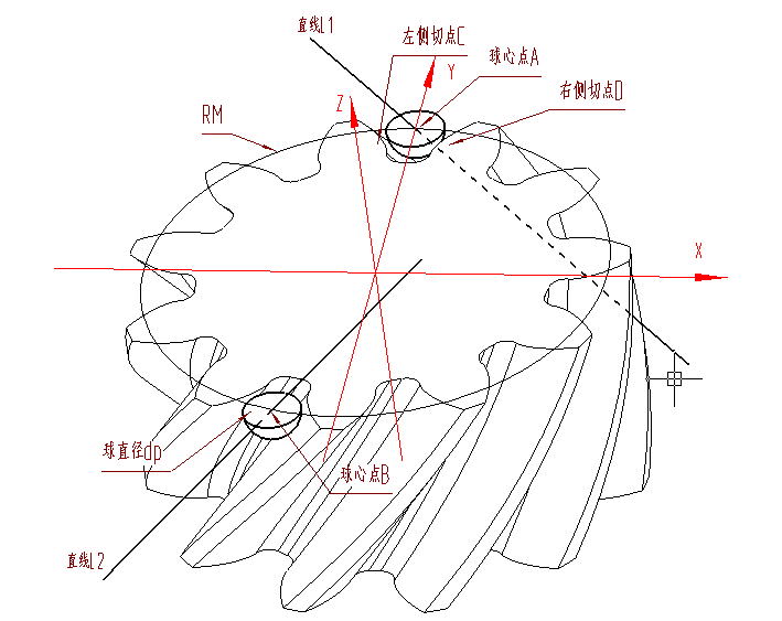

奇数齿,2根量棒测量,以前没有细研究过.今天花了一天时间,写得很乱.
想法是:求公垂线
大致有一个实例 ,见下图

为了表达清楚,先画模型.建好坐标系
工件参数:Mn=2,Z=11,An=20,Bn=38,Xn=0,dp=3.75
M值的计算,现在的书很难找到斜齿轮的推导公式,书上都是先推导直齿轮的计算,对于斜齿轮则一句话带过.
可以发现,无论用钢球还是量棒,钢球中心所在圆半径RM,及和两侧面的接触点,是一样的.
为表达方便,我也钢球,量棒不分.方向矢量的话,模不一定等 于1,单位用度表示.
按公式 RM=14.977298,因此:球心A点坐标(0,14.977298,0),按传统计算:M值=33.400
左侧切点C坐标(-1.294036,14.16218,-1.084749),按螺旋面方程求得左侧C点法线的向量为:(0.84613,0.53298,0.70928).同理可以得到D的坐标及法线.
直线L1方向为C点的法线与D点的法线的矢距:为(-0.64241,0,0.76636)
因此直线与Y轴的夹角=ATAN(0.64241/0.76636)=39.97202度,这与用公式TAN(RM)=RM/P是一致的.
同时,也验证了C点,D点沿法线延长dp/2时,到达球心点A.
待续...

佩服刀疤五版主的干劲!论坛的坛友都要向刀疤五版主学习。不过都不是年轻人了,别这么熬夜,慢慢来,身体要紧。 双棒测量值有否变化?未见说明。(1)希望把量棒及公法线千分尺的两个平面也画出来;
(2)用单棒与双棒实测数据来说话最有说服力!
