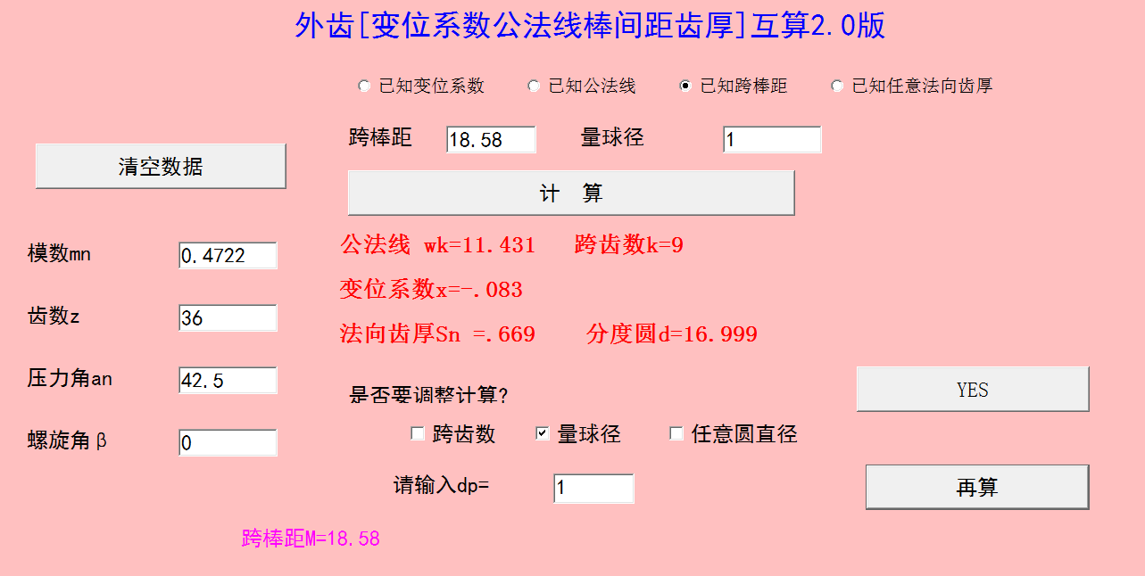

[软件] 内外齿,变位系数公法线跨棒距齿厚互算

(1)问的就是这个问题(2)球、棒虽然是同一接触点,但是球在螺旋面上的位置是无法控制的,因此,不能通 ...
球在螺旋面上的位置是可以控制的,量球可以直接做到公法线测头上。

发表于 2020-1-6 21:59 | 显示全部楼层
玩了下,内外齿两个整合弄在一个就会方便些
比EXCEL计算方便

楼主你好,你这个只能计算齿轮吗?我把渐开线花键参数输进去了  结果是不一样,另外还是感谢楼主分享  辛苦了!
