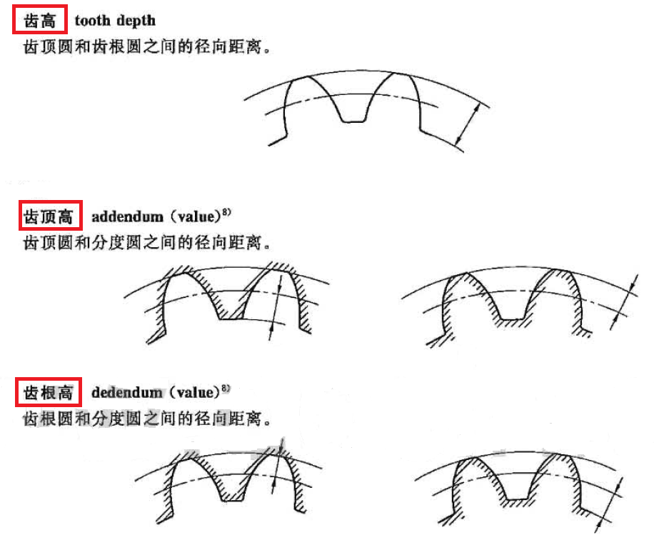

我是刚入行的小白,有一个疑问!一个负变位的齿轮,齿顶圆和齿根圆会变小,齿顶会变宽,齿厚变小!那么齿高会不会发生改变?如果齿高变了,那齿高=齿顶系数*模数,那么齿顶系数是不也跟着变啊,那怎么会有标准的1或都0.8!请教各们前辈不吝赐教!!
发表于 2018-4-23 15:26 | 显示全部楼层
你指的应该是“齿顶高”。
齿高=齿顶高 + 齿根高
