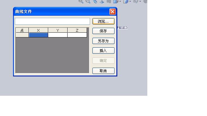

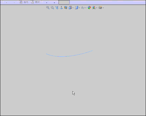

SW中输入样条线用如下的方法:

    对于各种软件中需要的样条线输入,都有固定的格式,用对了这个格式,样条线就能输入,当然还有一点小问题,CAXA中有,PROE中有,UG中有,SW中也有要求。但至今我尚不知道CAD有无这种功能,但这不妨碍在CAD中输入样条线,只要点的顺序符合CAD的要求也可以在CAD中输入样条线的。样条线输入的好处是整条线是连续的,中点没有接点,在三维中拉出的图也没有过度线,图样更美观点。
    从软件的输入样条线功能看,我觉得PROE是较强的,多条线可以在一个文件中输出。二维中CAXA也能在一个文件中集合多条样条线一起输出。
    在用样条线输入过程中还会遇到一个点小问题,由于样条线中的点是由程序进行高精度计算得到的,所以小于0.1的数一般都以科学计数法输出,有些软件是认不得科学计数法的数据,遇到这种情况只能打开样条线文件,把结尾有E-2或E-3等格式变成纯小数格式,去掉E的表示法后,如果小数与原数是等值的话,软件就会认了。如果数据改错了,那软件就按错的点输出样条线了。
    三维作图各人有各人的办法,这当中并没有所谓先进或落后,对于齿根过度圆弧,我的理解与加工方法有关,严格地说用不同的齿数或刀具加工的同一参数齿轮,齿根圆弧都是不相同的,所以我设计的程序中不加入齿根过度曲线的座标,不是算不出来,而是不严谨,作为渐开线输出,我还是认为主要是为对在三维软件中输入渐开线感到困难的同仁作了这款软件,不是与谁在比如何更先进,我使用的软件均是自己编制的,所以有问题也是可以升级后解决的,谢谢关注。与人为善为好。
