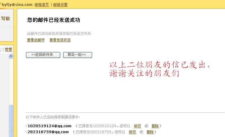

 楼主| 发表于 2010-7-23 20:53 | 显示全部楼层
以上二位朋友的信已发出,谢谢关注。
