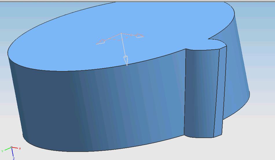

得到这六条样条线后,对在X-Y平面内的端面齿形可用圆来补充齿根圆弧及齿顶圆弧,然后把端面齿形搬到另一端面的位置,形成封闭的样条线框。用这样条线框作出一个实体齿,再作出齿根圆,合并后进行齿根倒圆弧及齿顶倒角,再旋转复制得到其余的齿,完成这个齿轮的三维建模过程。

六个面全部做成片体后经缝合成实体的一个齿
作出齿根圆后合并的有一个齿的斜齿轮
