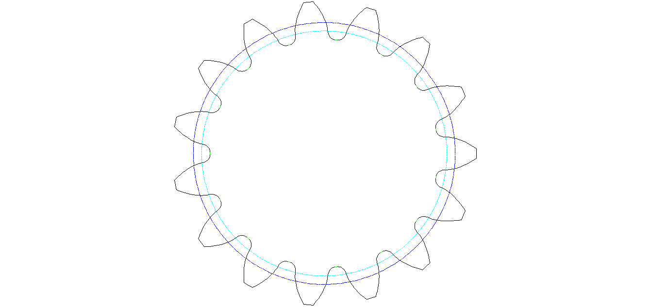

发表于 2010-5-19 21:37 | 显示全部楼层
看到二维图形中根本没有过渡曲线,导出为什么格式
 楼主| 发表于 2010-5-19 21:38 | 显示全部楼层
已发出的有如下为证:
发表于 2010-5-19 21:49 | 显示全部楼层
1.发给我的软件,参数不能更改
2.没有绘制过渡曲线的功能
3-界面需要改进
以下是用CAXA打开的图形,需要楼主给密码来验证更多参数
