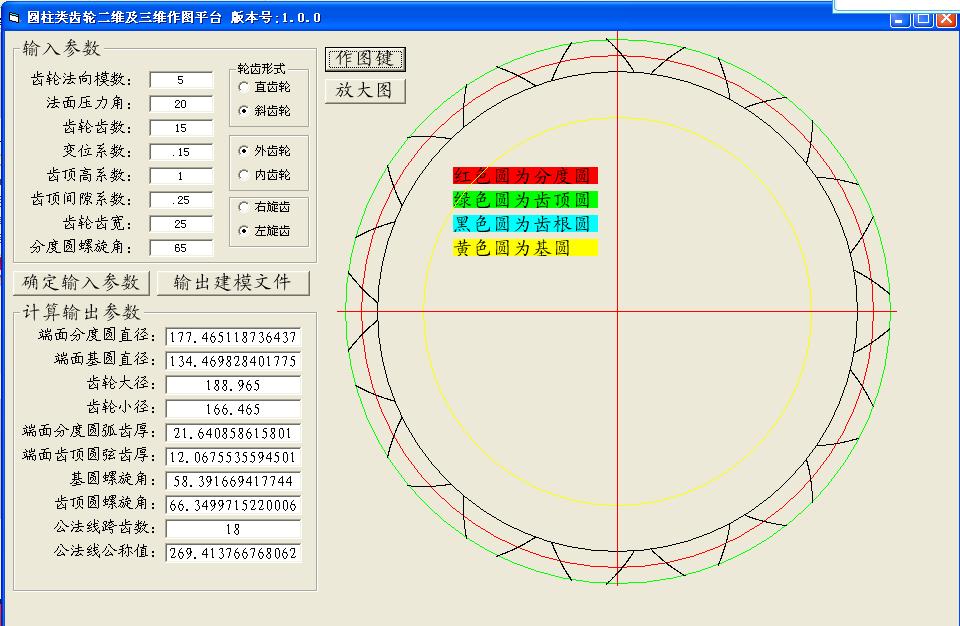

做一个大螺旋角的斜齿轮实践一下。
计算数据如下:
圆柱齿轮计算渐开线座标程序
软件作者:hyfjy
计算日期: 2010-05-19
时间:21:54:25
输入数据如下:
法向模数: 5
(端面模数): 11.8310079157625
齿数: 15
法向压力角: 20
(端面压力角): 40.735917402843
分度圆螺旋角: 65 右旋斜齿轮
本次计算用于外齿轮
齿轮齿宽度: 25
径向变位系数: .15
计算参数输出
端面分度圆直径: 177.465118736437
端面基圆直径: 134.469828401775
齿轮齿顶圆(大径)直径: 188.965
齿轮齿根圆(小径)直径: 166.465
端面分度圆弧齿厚: 21.640858615801
端面齿顶圆(大径)弦齿厚: 12.0675535594501
端面基圆弧齿厚对应圆心角(度): 31.1912902096217
端面基圆弧齿厚对应圆心角之半(度): 15.5956451048109
基圆螺旋角(度): 58.391669417744
齿顶圆(大径)螺旋角(度): 66.3499715220006
是65度右旋齿轮。
计算界面如下:

 楼主| 发表于 2010-5-19 22:18 | 显示全部楼层
回复 20# fawcgzmg
    做一个三维图像上来看看哦
发表于 2010-5-19 22:20 | 显示全部楼层
我机器有只有SOLIDWORKS 但不知道如何用导出的DAT来做,请教
 楼主| 发表于 2010-5-19 22:20 | 显示全部楼层
    “UG-1.DAT”改为“UG-1.TXT”就是了,用SW软件的样条线输入功能中的文件输入就可以把一条条的样条线输入到SW的界面中去,试试看?我这里三种软件都试过了。
