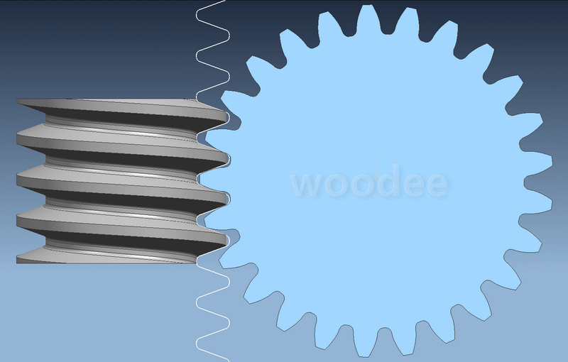

回归正题,举一个极端的例子,小导程角蜗杆与直齿轮正交传动:
这是一个运用很少的传动副,但还是有场合用到。
由于蜗杆模数与斜齿轮不同,计算稍显复杂,可彰显计算推演功力,所以曾受到本论坛一位老先生多次津津乐道地推荐。
这种情况,就不存在两个节圆相切,因为啮合线始终平行于蜗杆轴线与中心线所决定的平面。
啮合线与中心线的距离,就是蜗杆的基圆半径。
