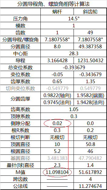

现在我们在回到一楼参数表所设定的模型。
(此处对计算表进行了勘误更新)

原设计无侧隙,但0侧隙,软件测量不准,所以给蜗杆分配0.02的侧隙,这样我们在测量两个啮合面的间隙时,就能看到0.010000的单边侧隙。

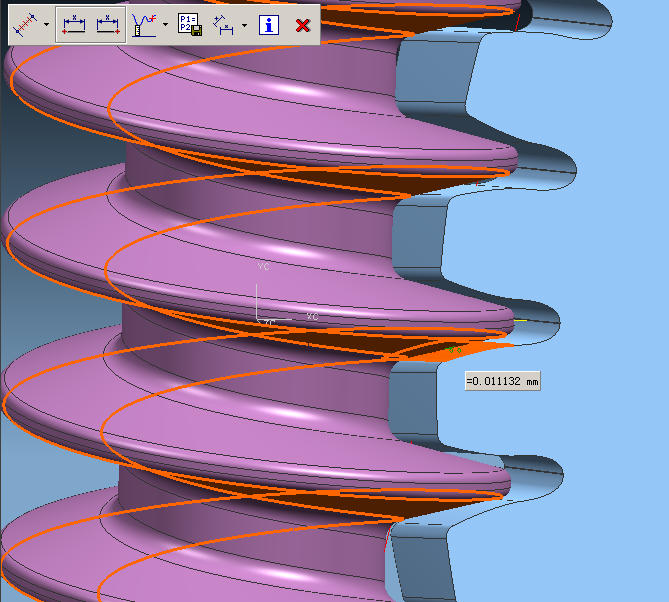

然后沿中心线转动蜗杆一点角度,让轴交角=89.299949342°,此时完全相同的蜗杆和斜齿轮模型,啮合关系则发生了变化。
啮合线与中心线有了交点,两个节圆相切了。
端面啮合角从原来的分圆端面压力角,转到了节圆端面压力角。
蜗杆节圆螺旋角+斜齿轮节圆螺旋角=89.299949342°。
公共齿条的法向压力角变为14.14370567°,模数变为0.99841365。
轴交角89.299949342°的模型:
WG0149_89.3deg_Mar24.rar (14.14 MB, 下载次数: 0)
此时再测量蜗杆和斜齿轮的啮合间隙,单边侧隙就从原来的0.010000,变为0.011132。
这就是说,原来90°轴交角位置,可以得到0侧隙啮合,但不是 最紧凑啮合,因为同样的零件,轴交角变动0.7000507°后,双边侧隙增加了0.002264。

侧隙为零的参数表:
给蜗杆分配了0.02侧隙后的参数表:
欢迎查验!

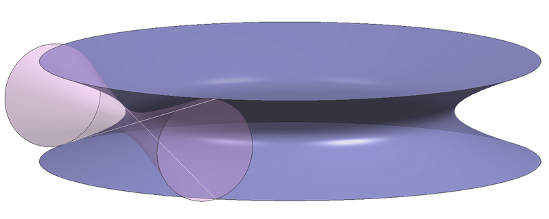

现在简单聊一下节面问题。
平行轴传动,节圆面是两个相切的圆柱面。
相交轴传动,节圆面是两个相切的圆锥面。
交错轴传动,节圆面是两个相切的双曲面:
上图显示的是交错轴的正交传动,白色节线与中心线相交。这才是标准的“正常啮合”状态。
一旦偏离了两个双曲面作为节面的考量,比如准双曲面传动,双曲面变为圆锥面;圆柱包络蜗杆蜗轮传动,双曲面变为圆环面…………
此时,一般情况下交错轴传动就已经偏离了“正常啮合”状态。

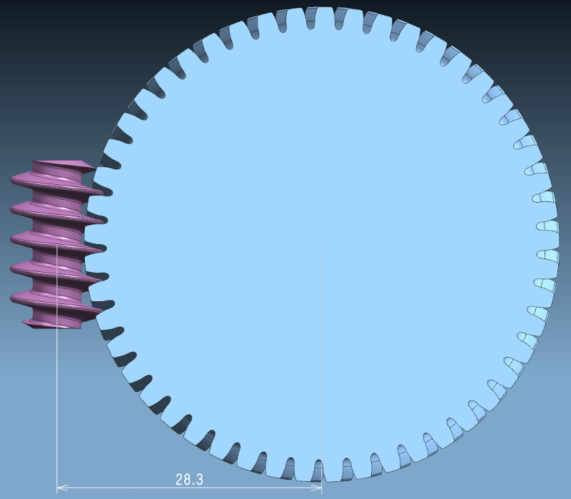

henrymao 发表于 2024-3-14 14:11
蜗杆不变,中心距拉到30.5,用两个方法分别配一个斜齿轮,可以看出哪个算法更好
中心距与初始中心距偏差太多,无论是分圆相等法,还是节圆相切法,都不是好的设计。
如果按矛老师的中心距拉到30.5,按节圆相切法,蜗杆节圆直径11.61264219,远大于蜗杆外径10。
那么此时按照节圆算出的重合度、传动效率等参数,其物理意义何在呢?
发表于 2024-3-21 16:01 | 显示全部楼层
如果按矛老师 ...
做运动仿真,一个方法还是可以啮合的,另一个方法还能正确啮合么?
