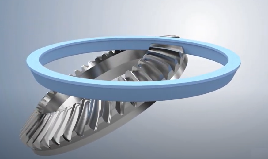

发表于 2021-2-5 21:10 | 显示全部楼层
格里森和奥利康可以磨齿,用开口杯形砂轮
发表于 2021-2-5 21:11 | 显示全部楼层
发表于 2021-2-6 10:34 | 显示全部楼层

发表于 2021-2-6 11:33 | 显示全部楼层
这个是属于成形磨还是展成磨?我认为是成形磨
发表于 2021-2-6 15:36 | 显示全部楼层
属于展成磨
发表于 2021-2-6 18:45 | 显示全部楼层
我想了一下,似乎是展成磨。理由是像渐开线齿轮用大平面砂轮磨齿,或者锥形砂轮磨齿,或者碟形砂轮磨齿,都是逐齿分度展成磨齿。
发表于 2021-3-21 16:19 | 显示全部楼层
他问的是直齿,你发的是弧齿。至于直齿锥齿轮磨齿,肯定是可以的!
