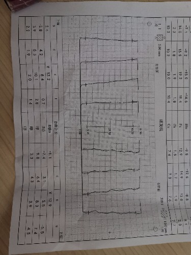

我公司用的康尼G320A磨齿机,最近一段时间发现磨斜齿时右齿面齿向波纹度大,左齿面尚可。磨直齿时无该现象。请问各位大佬是什么原因。

你这磨齿工装是怎么配合的,账套还是光芯轴,孔的配合长度多长,磨齿基准面跳动多大。齿数多少,

是直接采用中心孔装夹,主要问题是左齿面是好的
发表于 2019-12-5 20:28 | 显示全部楼层
受力不好,夹具刚性不足
发表于 2019-12-6 09:29 | 显示全部楼层
一个齿面有,一个齿面没有,应该先看看两侧的磨削余量是不是相等合适的。
发表于 2019-12-6 13:32 | 显示全部楼层
是每一件都这样还是个别报告这样
