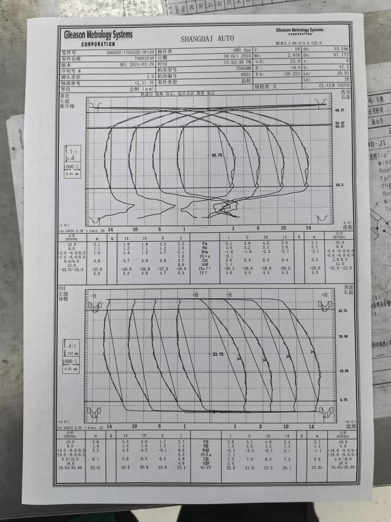

采用蜗杆磨齿,莱斯豪尔RZ260的磨齿机,加工中间轴(Z13齿),不论如何调整参数,齿形还是一侧出现波浪形。试过金刚轮反装,还是报告的右边出现波浪形。
请问各位如何解决?
试验过的方法:
修整金刚轮转速降低,修整余量降低(相当于把砂轮修细)
磨削零件参数转速降低,X轴进给降低。
金刚轮安装端面/径向跳动0.005以内。
金刚轮正反装。
上述办法都无法改变报告右边S形。请问各位大神这是怎么回事,为什么是一侧出现S形。
同一台机床加工其他零件没问题。

查到原因了吗,解决了吗,你这有可能是螺旋角太大的问题,齿形和齿向都有修形,加上有螺旋角,会过切,干涉,造成的,有没有三截面磨削功能,可以避免!

请问解决了吗?感觉楼上说的有道理,这个看起来因为有修形原因,好像有点偏磨
