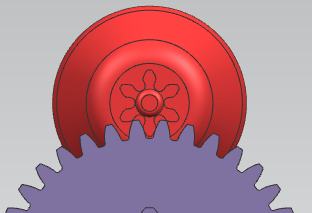

红色齿轮与紫色齿轮的所有参数一致,唯一不同就是齿数不同。为什么齿轮的齿形差距这么大?请高手指教一下!!

齿数越少,基圆越小,渐开线曲率越大,齿廓的截面积越小,图中的小齿轮已严重“根切”,所以看起来更小,肯定不是传递动力的,不然应该“变位”更大些。

因为基圆差别大,渐开线都是从基圆形成的,所有感觉差别大,这是我的理解。

齿形是渐开线,他的形状和生成这个渐开线的基圆相关。两个基圆大小差别很大。这样解释好像有点苍白

就是基圆不同带来的影响

同一模数,齿数少齿形弯曲的厉害,齿数多曲率半径大甚至接近直线,少齿数被根切了

基园不同渐开线曲率不同造成的。
