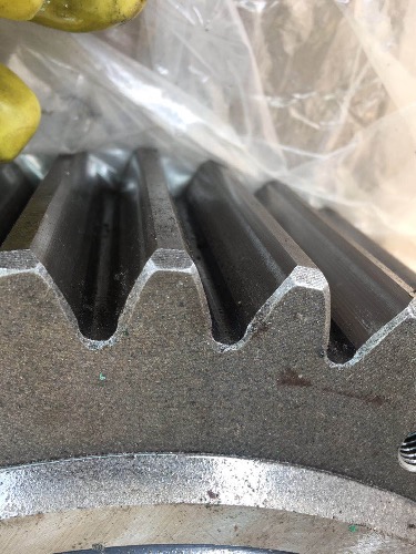

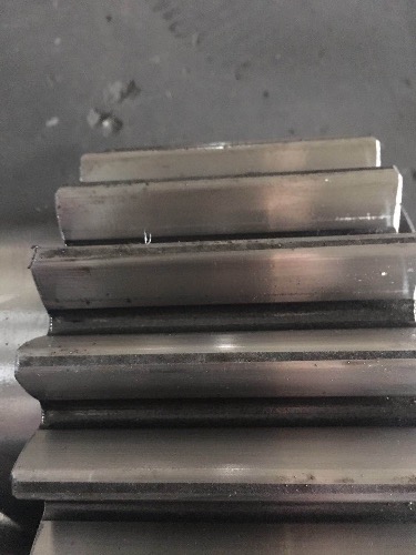

装配箱体后试机!1级齿轮与2级齿轮跟切严重。箱体三坐标检测过影响不大,齿轮。求教有什么简单的方法

根切是对于单个齿轮而言的。三坐标检测箱体应该是检测的安装中心距有没有问题,跟根切没什么关系。
发表于 2018-12-14 10:00 | 显示全部楼层
根切是为了防止干涉,在加工过程中会将根部切掉一部分,称之为根切,如果按你说的应该是本应该在加工过程中根切的齿轮并没有根切而导致的齿轮干涉。
其次根切应通过加大变位系数来尽量避免,否则会对齿根强度产生影响,如实在无法避免,也应该在加工过程中将根部切掉一部分,这样就不会产生干涉,希望我的回答可以给你帮助。
发表于 2018-12-16 15:48 | 显示全部楼层
装箱试机,那不是根切,是干涉,可以检查配合齿轮齿顶圆尺寸,或者中心距是否合理,最后就是齿轮本身齿根圆是否加工到位。

相互咬合的一对齿轮,都是一个齿面的齿顶处另一个齿面的齿根处有明显的一条黑线。

离线计量报告都是好的
发表于 2019-4-2 09:39 | 显示全部楼层
单一齿轮按图检验合格不代表两齿轮配合没有问题,看图片有明显的齿顶与齿根干涉痕迹,需在参数设计上再校核。
