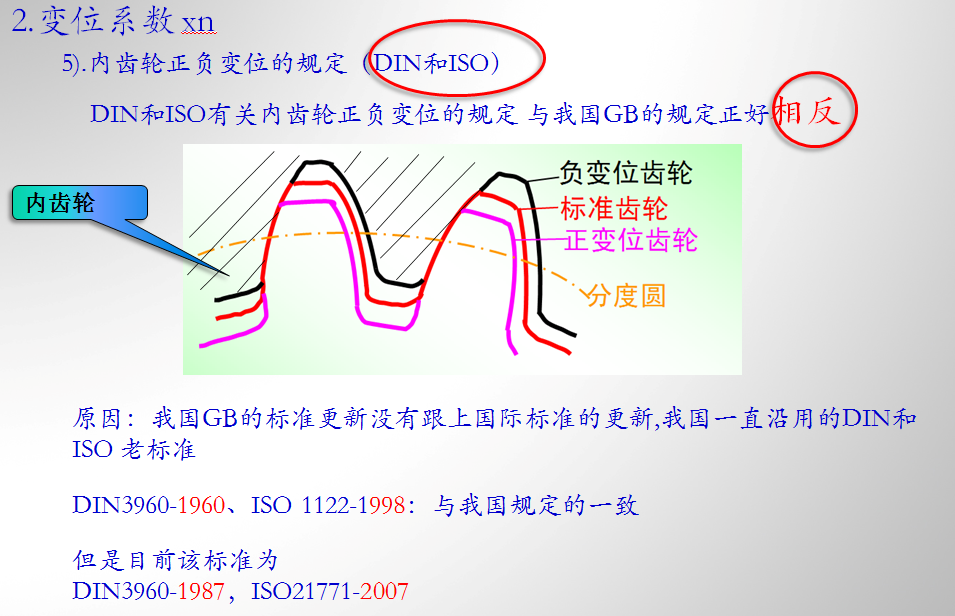

发表于 2018-9-10 08:51 | 显示全部楼层
gb和din对于内齿变位正好相反。

发表于 2018-9-13 09:13 | 显示全部楼层
习惯上,中国会逐步靠近国际先进标准,德国标准先走一步,把内齿轮的齿数与变位系数的定义变成了负数,理由是在计算中,内外齿轮可以使用同一套公式了,但中国的国家标准并没有及时跟进,所以国内的企业在设计中要注意与国外已经使用这一最新定义的企业如何沟通的问题,其实计算的结果是完全一致的。
