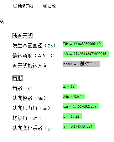

发表于 2016-5-24 21:13 | 显示全部楼层
刚才螺旋角弄错了,纠正一下
发表于 2016-5-24 21:57 | 显示全部楼层
刚才模数弄错了,来个最终版
发表于 2016-5-25 17:25 | 显示全部楼层
应版主要求,所以又画了一遍,数据有微变,我用sw,先前约束可能没加好
新建文件夹.rar (1.03 MB, 下载次数: 118)
