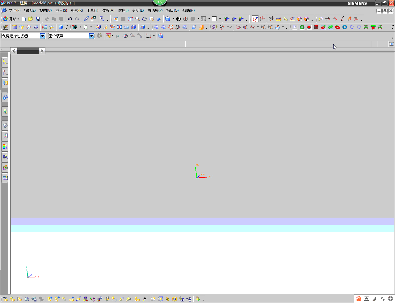

 楼主| 发表于 2015-5-27 15:55 | 显示全部楼层
凸凹内啮合油泵的设计建模:
