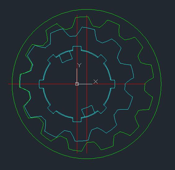

发表于 2012-10-25 15:51 | 显示全部楼层
多齿差转子.JPG 这个是我用CAD软件生成的,请老师指教。
