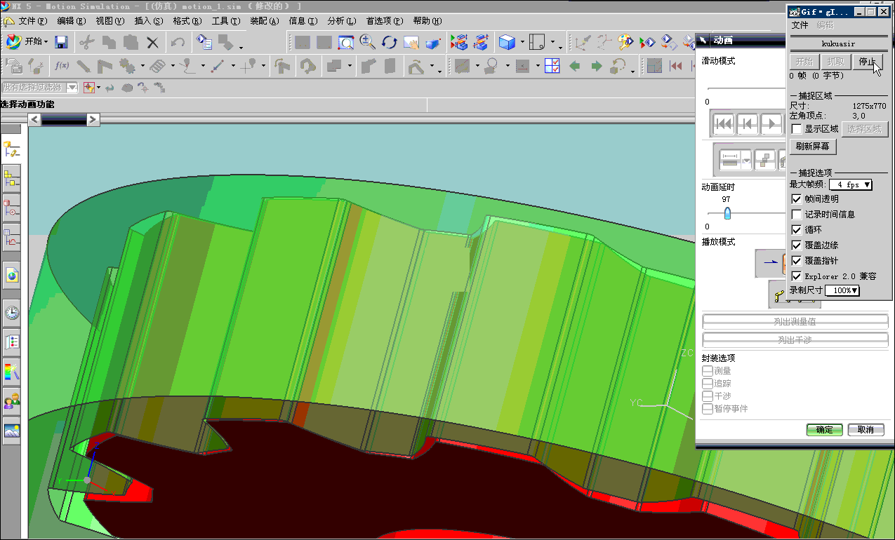

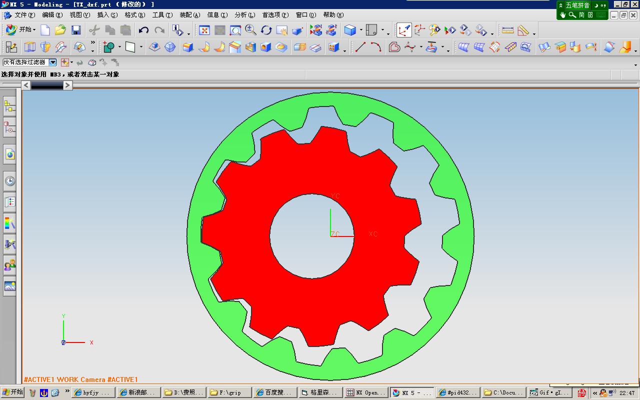

 楼主| 发表于 2012-10-28 22:56 | 显示全部楼层
下载了朋友的CAD图,导入UG中得到这样的图:
测量了二个中心的距离为6.98,我认为是偏心距了。
拉伸并移动模型后得到的啮合图如下:
运动仿真时得到的图如下:
容我妄加评论:从运动仿真中看到的重合度只接近于0.5,起码说明这样的模型不能用来生产,这齿形的点不是共轭的,故这样的生产不可靠,完全谈不上什么技术含量,充其量不过是一种很低级的仿制,性能不可能达到样机水平的。
