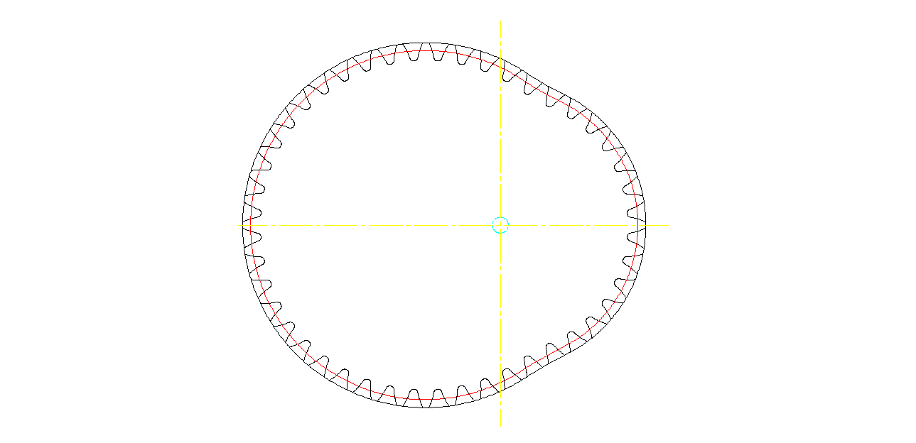

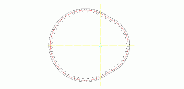

发表于 2011-4-16 07:48 | 显示全部楼层
gear1.GIF 变性椭圆齿轮
变性椭圆齿轮
 楼主| 发表于 2011-4-16 12:18 | 显示全部楼层
谢谢分享!但放大后看到的节曲线不是连续的。变性椭圆一般不是对称的。
