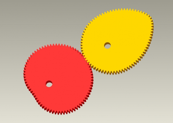

非圆齿轮(封闭且带内凹)
发表于 2010-12-5 15:38 | 显示全部楼层

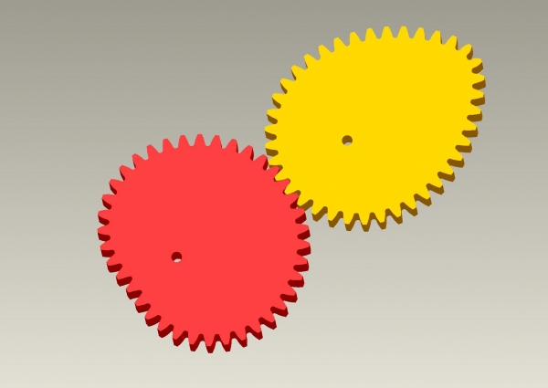

非圆齿轮(封闭且带内凹)
 楼主| 发表于 2010-12-5 22:56 | 显示全部楼层
很不错,你是在哪种3D软件生成的?
发表于 2010-12-6 10:23 | 显示全部楼层
AUTOCAD中生成平面图,PRO/E中拉伸.
