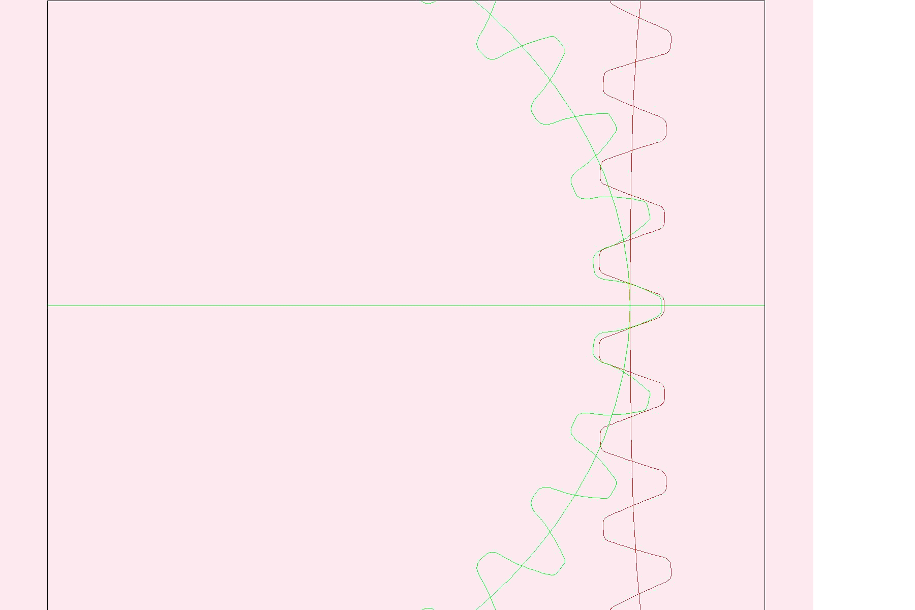

椭圆齿轮局部图片
椭圆齿轮局部图片

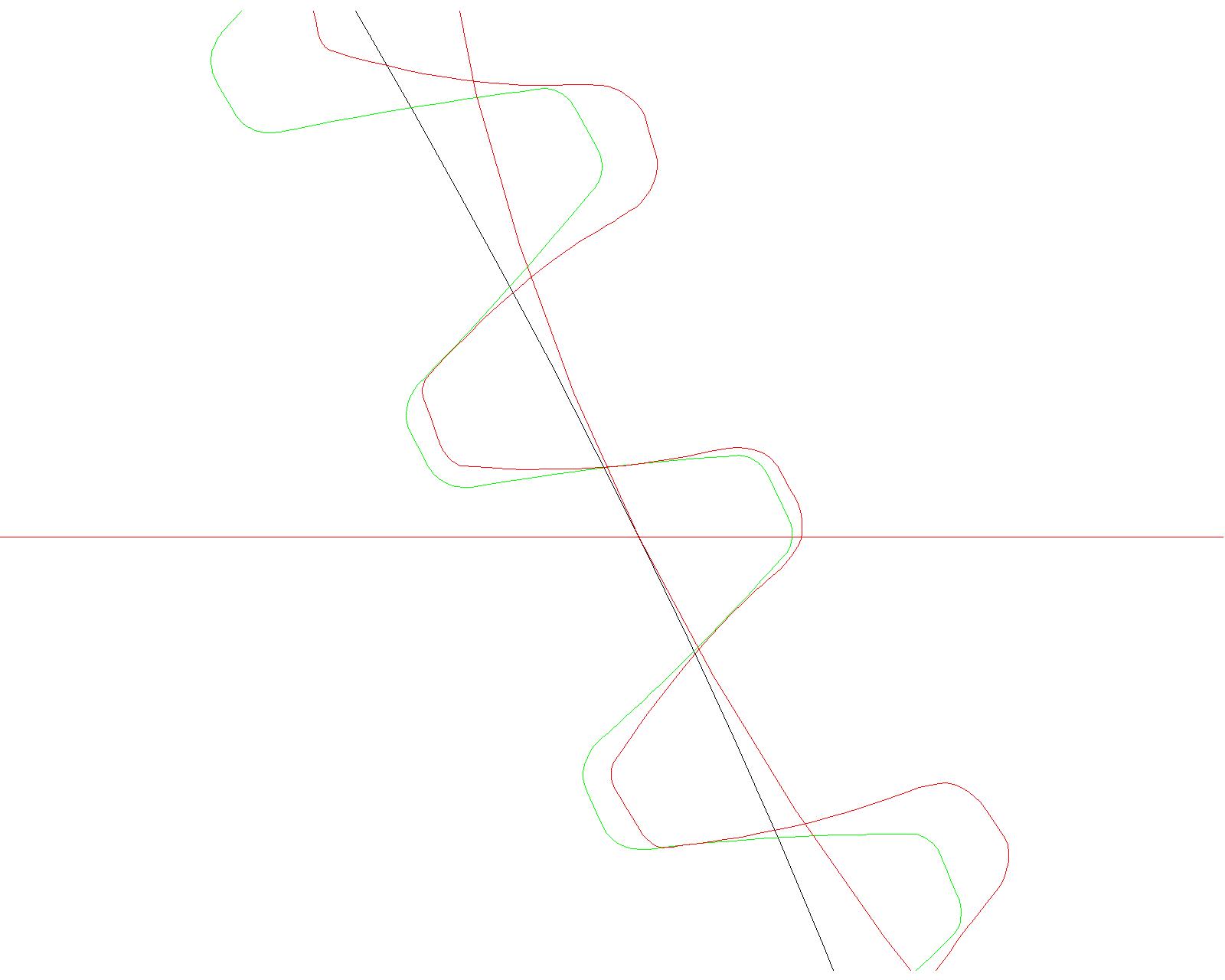

非圆齿轮啮合分析图
非圆齿轮啮合分析图

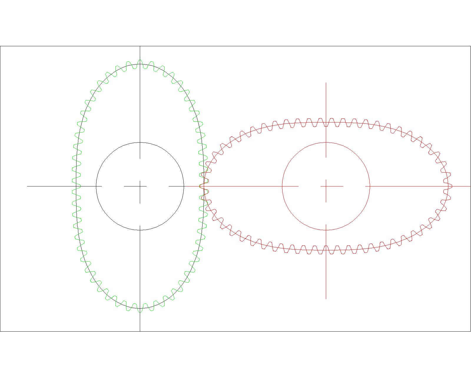

三阶椭圆齿轮_(内凹,带侧隙,无根切)
三阶椭圆齿轮_(内凹,带侧隙,无根切)
二阶椭圆齿轮3节椭圆齿轮_(无内凹,无侧隙,无根切)

发表于 2009-5-25 06:08 | 显示全部楼层
有特点.
能否告知附件图是什么参数(中心距,模数,压力角,侧隙等)的设计结果?
能发个变形椭圆齿轮的图上来吗?

本设计最大的特点是包含了过渡曲线,和任意调整间隙(保证啮合率的前提下).
按要求可提供设计图纸.
