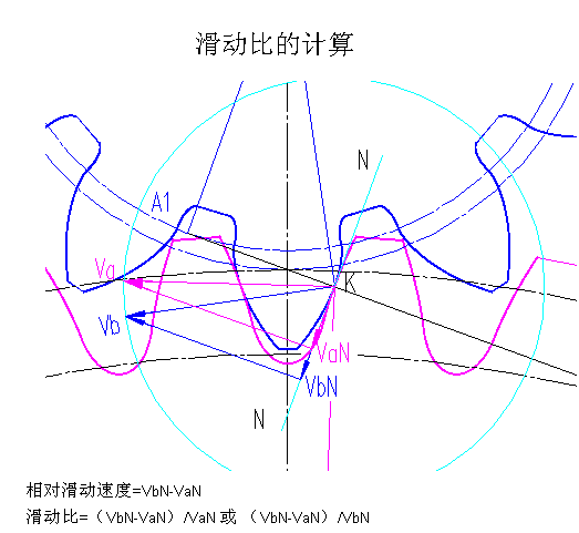

还有2F的版主,能不能说明的更详细些。各参数代表什么?

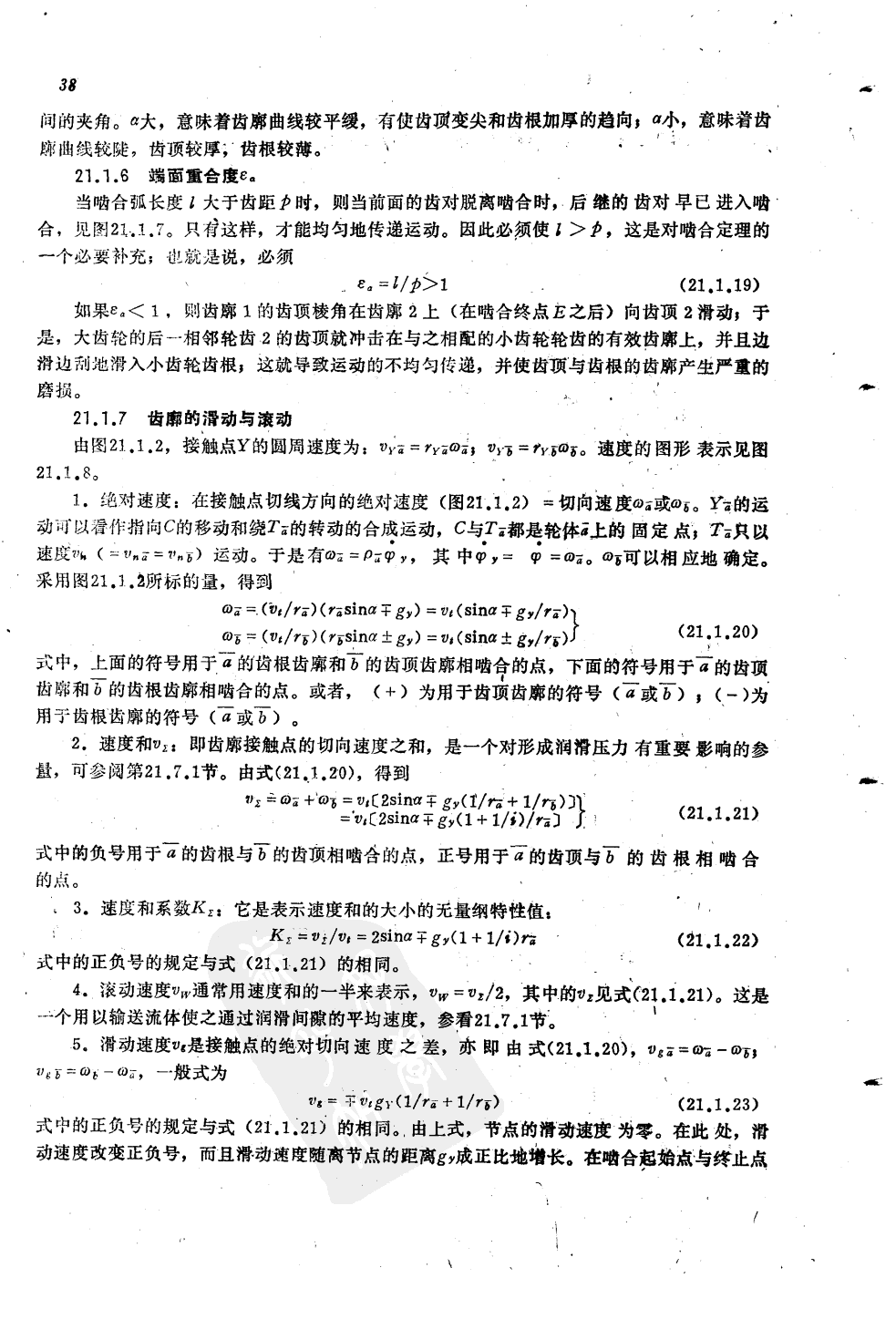

G.Niemann  《机械零件》第二卷  38---40页 。

牛爷:三张图片太小了,看不清楚呀。
鼠标左键双击, 出现大图片 !!  发表于 2011-9-4 23:42

2楼的图片中两个速度的比例不准确。

在设计一对齿轮副时,往往考虑相对滑动率相等来分配变位系数的,相对滑动率越接近齿轮齿面之间的磨损就越小,这样可以增加齿轮使用寿命。
